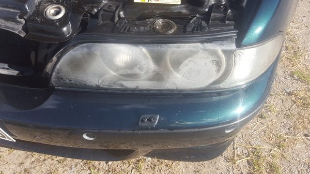

När kylaren sprack lossade blinkers lamphållaren och in sprutade det glykol.
Nu ser lyktan tråkig och fuktig ut.
Hur tar jag lättast bort och gör rent detta ?
Mvh John

Ja det vet jag inte om jag har, lyktan ser ut såhär
<a href="Länk target="_blank"><img src="Länk border="0" alt=" photo 20160731_160143.jpg"/></a>
Vatten och diskmedel kanske ?
13.512
Hjälper till lite med bildlänken :-) (eftersom siten crapobucket inte vet hur man skapar en plain enkel http länk)
Får dock hålla med Johan B, glykol är lite knepigare då det har lite oljeliknande egenskaper (man har ju själv sanerat en del glykol genom åren).
Mer värt ett försök iallafall - de är ju halvförstörda redan nu så att säga.
Men det behövs som sagt rikligt med vatten och sköljning samt så bra åtkomst som möjligt.
Prova dig fram innan vilket milt rengöringsmedel som fungerar bäst att rengöra utan mekanisk hjälp och som inte lämnar några spår/rester/hinnor kvar (tex lite glykol i en plastburk och prova hur bra tex vatten+diskmedel fungerar genom bara skölja utan att man mekaniskt arbetar med det).

Idag plockade jag ner lyckan, delade den och tog bort dom runda glasen.
Fick rent det skapligt. Men har nu stött på följande problem.
Kontakterna till parkeringsljuset (ringarna) har brunnit/smällt ihop. Försökte fixa detta men fick bara ena ringen att lysa svagt igen. Den andra fick jag inget liv i. Kanske har kablarna smällt ihop på något annat ställe också i lyktan eller den svarta boxen.
Går dessa ringar att köpa nya ?
Nästa problem är att glasen jag tog bort för att komma åt att torka sitter med metall klips som jag nu inte får dit.
Hade inte eftermarknads lyktorna varit så fula hade jag köpt nya för länge sen :(
