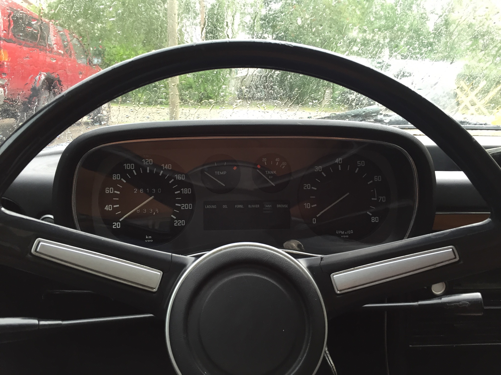

Har en bmw 2500 från 72 som saknar styrservo. Är det nån som vet om det räcker med och byta styrsnäcka och montera servopump och oljebehållare?
