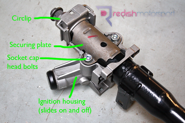

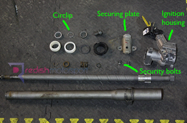

Två bilder på det ena av mina två E36 rattlås:Länk Länk
Jag tror det framgår med all tydlighet att vilket läge nyckeln/rattlåset är i har ingen som hest betydelse. Den "guldiga delen" är själva rattlåset, den styrs av "nyckelcylindern" så att säg, när den "låser" så hakar den fast i en "stjärna" på rattaxeln, bilder här Länk Länk (dessa bilder är från en E36 Compact)
