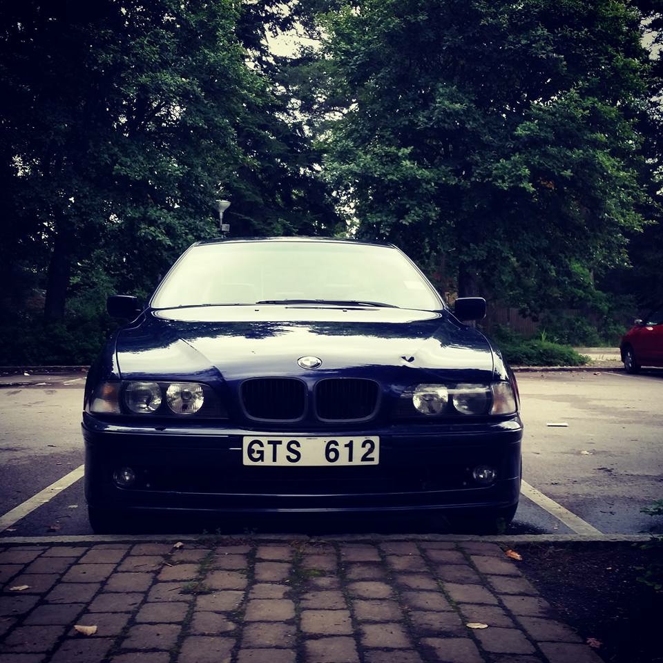

Hej jag har köpt en sån BMW emblem med led
Och jag har inte en aning hur man kopplar... Har borrat hål så att sladden kmr in men vart ska jag koppla den och hur ? Den är på 12v tack i förväg!
