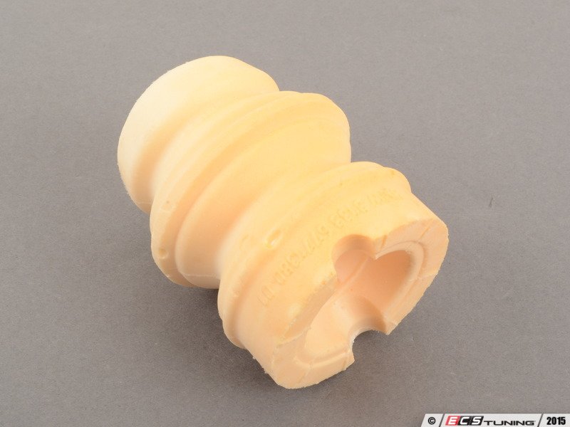

Det är genomslagsskydd som ska sitta där
13.543
Helt rätt som Pelle Persson beskriver - det är genomslagsgummit som du ser och som ska sitta där.
Se detalj #10 i sprängskissen nedan
Notera att de ska se "ihoppressade" ut även nya - ser ut som på bilden nedan
