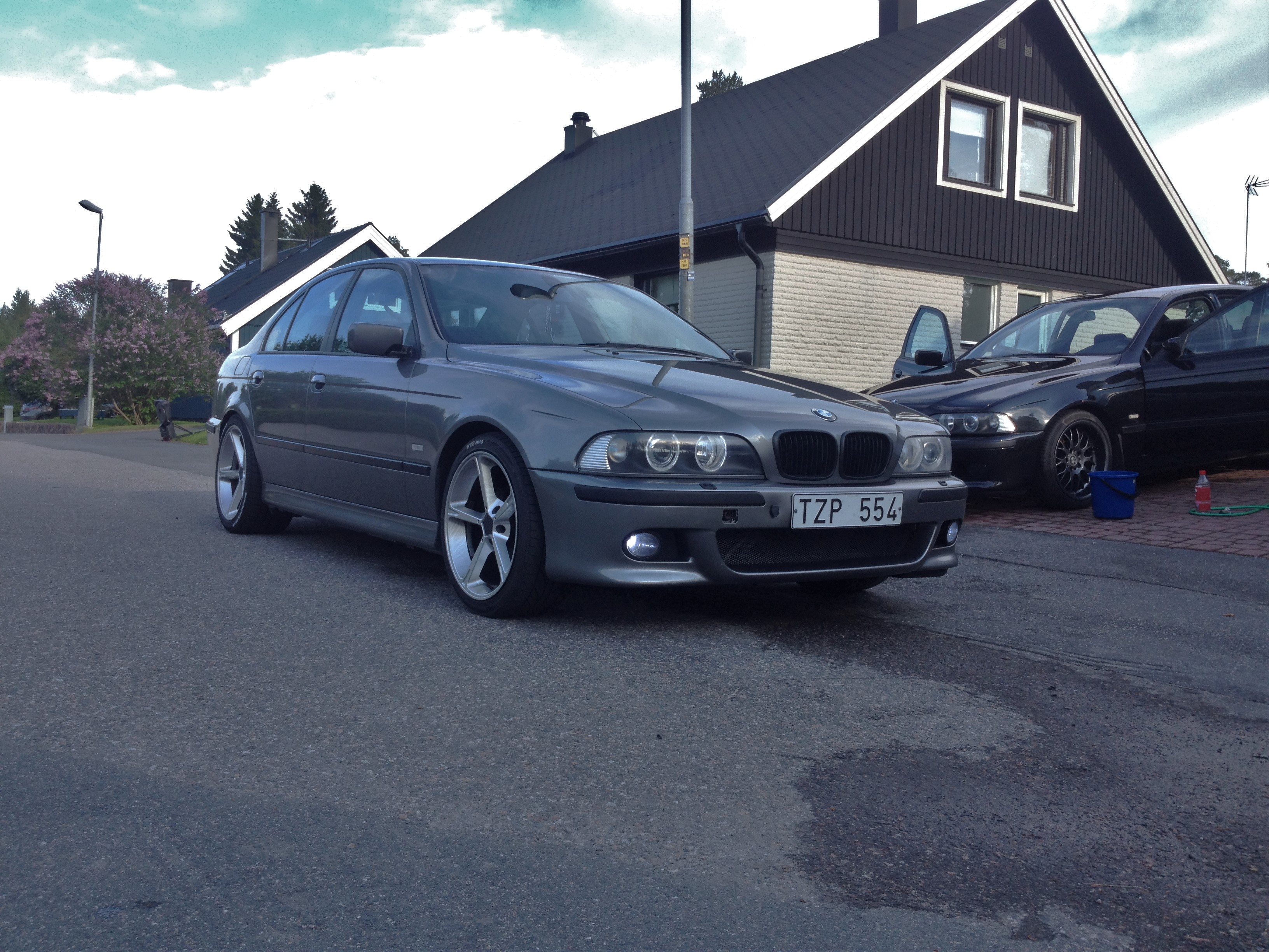

Tjena! Tänkte höra om någon har erfarenhet av detta, det är så att när jag tankar över ca 45 liter så läcker det bensin. Så om jag då tankat fullt, så rinner då soppan ut tills det är 45 liter kvar. Har kikat snabbt på tanken men inte hittat något hål. Tacksam för svar

Ska ta och kika imorgon då det är ju lätt gjort! Det konstiga är ju att det både är när man kör och när den står stilla. Vad jag minns är att jag och polaren skulle tvätta bilarna och hade precis tankat fullt, stod på infarten till garaget och snackade med han, och under den tiden vilket var 5 minuter så märkte vi att det nästintill spolade ut. Kan ju ha varit pga. lutningen också, men men. Blir att kika imorgon iaf!
