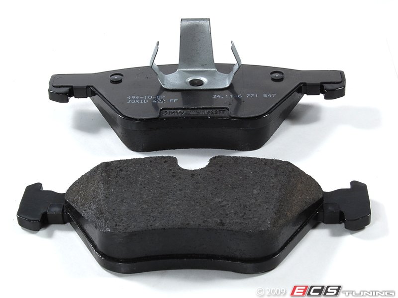

jag har en troligen tokig fråga. Har köpte brombelägg fram via en av våra billigare företag i Sverige. När jag byter de visar det sig att de inte passar och var tvungen att slipa på belägg grunddelen för att få de att passa. Nu ser jag att utsidans bromsbelägg inte fungerar som det ska. Halva skivan är röstig !!
Så jag köpte lite dyrare bromsbelägg och fick de iag....ser INTE ENS ut som mina gamla och är lite förbannat nu.
Finns det någon som vet original nummer på bromsbelägg på ovan bil så slipper jag köpa en hel lager med bromsbelägg :)
Stor tack på förhand för några svar..... Jag ska kola på mina gamla men troligen finns inte nummer kvar

Man ska aldrig någonsin behöva fil någonting för att få dit bromsbelägg. Behövs det så vet man omedelbart att något är fel och man ska avbryta arbetet omedelbart.
Original artikelnummer för bromsbelägg fram till din bil är 34 11 6 780 711
Förutsatt att du inte har något extra tillval som ökad lastförmåga eller highperformance bromsar (men högst osannolikt du har dessa tillval).
@ip230165 : Men för säkerhets skull, kan du ge oss de 7 sista siffrorna i ditt chassinummer (står i ditt regbevis eller på dina besiktningsprotokoll)?
@ip230165 : Kan du skicka en länk (eller artikelnummer) till de bromsbelägg du köpte, så kan vi nog kunna se vad som gick fel.
Det händer ju ibland att det paketeras ned fel, så du kanske beställde rätt men fick fel.

Kolla i realoem.com och knappa in sista sju symbolerna i ditt chassinummer, därefter knappar du dig fram till bromsar och får upp ett art.nr. Det art.nr. kan du sedan använda som referens och sökord när du skall handla belägg på nätet.

jag köpte de första på Biltema (snål moppen jag) ....frågat kille OM de passade och han sa JA....MEN de passade INTE. det skiljer ca 5-7mm mellan öron på fram delens belägg. Jag vet att man inte får slipa de men jag hade bråttom just den morgon !!
Köpte nya quality belägg andra gången....och de var inte ens i närheten av vad jag behövde...fast det var beställt efter REG nummer.
Min bil fattar jag som att den är 105w = 143 hk....men vissa hemsidor visar min bil med 136 hk.....börjar bli osäker själv nu :)
Hur som helst...Original artikelnummer för bromsbelägg fram till din bil är 34 11 6 780 711. tack alla för er input....skulle bara behöva några mått på länken bara så jag kan mäta och stämma av att beläggen blir rätt.....snart kostar det mig ett par tusen för att byta bromsen !!!
[LÄNK] dessa belägg ser ut som mina....hoppas att de passar

det som var fel på biltemas var att det finns som 2 små örron som sticker upp på ovan sidan på den främre delen på beläggen.
Måtten på insidan på dessa öron var ca 5-7mm för smal....typ: istället för kring 173mm ..var de 166mm.....då slipad jag bort några mm....men det kärvar iaf....

Ok, nu är det lite gissning då jag vet varken chassi- eller regnummer.
Men av allt att döma så är original artikelnummer för bromsbelägg fram till din bil 34 11 6 780 711.
Då ska tex dessa passa från Mekonomen (ATE är ett bra märke)
Dessutom om du går in på ATE online katalog så har ATE en korsreferens mellan ATE 13.0460-7238.2 och BMW 34 11 6 780 711.
Intressant! Inner- och ytterbeläggen är olika. Måste erkänna att det har jag inte sett innan, gissar på att det har kommit på senare modeller (dvs typ E9x och framåt).
EDIT : Nu med chassinummer tillgängligt så ska ovanstående stämma såvitt jag kan se (och jag kan inte se att denna bil har extra options S100A eller S102A - dvs större bromsar).

Det konstiga i denna kråksång är att det är samma belägg på din 318 som min 320. O min 320 har dom biltema belägg till. Så det är ju "rätt" belägg du köpt på biltema. Fast dom verkar ju uppenbart inte passa. Då vet man att dom inte passar på 320 heller.
13.538
Kan vara något lurt här, eller kanske trådskaparens bil är ett av dessa undantag där reservdelskatalogen inte alltid stämmer.
Såhär ska bromsbeläggen se ut (såvitt jag kan klura ut) - precis som gaspo säger så ska bromsbeläggen vara samma till gaspo och ip230165
@ip230165 : Lägg gärna upp bild där du har sida vid sida jämförelse mellan de gamla slitna beläggen och de nya (båda varianterna som inte fungerade).

Eller kan det vara som så att ip230165's belägg hamnade på fel sida?
Som någon sa så är ett till insida och ett till utsidan om bromskivan.
