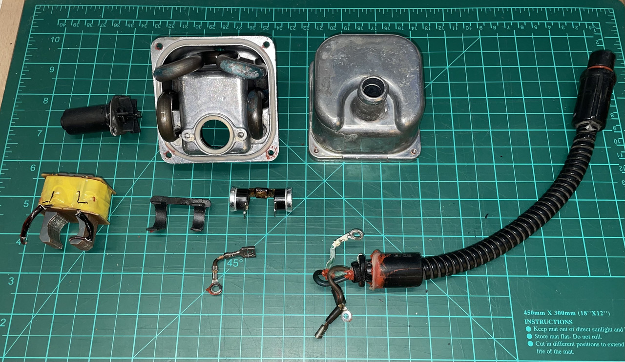

En LF Bros 1500W som gjort sitt efter att ha varit i bruk i 9 år.
Det har varit varmgång, motorlindning bränd, avbrott i en termostat.
Men det är inte helt klarlagt vad som är orsak och symtom.
Motorn/pumpen la av vilket fick termostaterna att konstant slå av-på med kort intervall.
Hittade ingen tydlig glapp/dålig kontakt i anslutningar som kan ha varit en direkt orsak till varmgången.
Värmeelementet däremot var helt och utan isolationfel.
