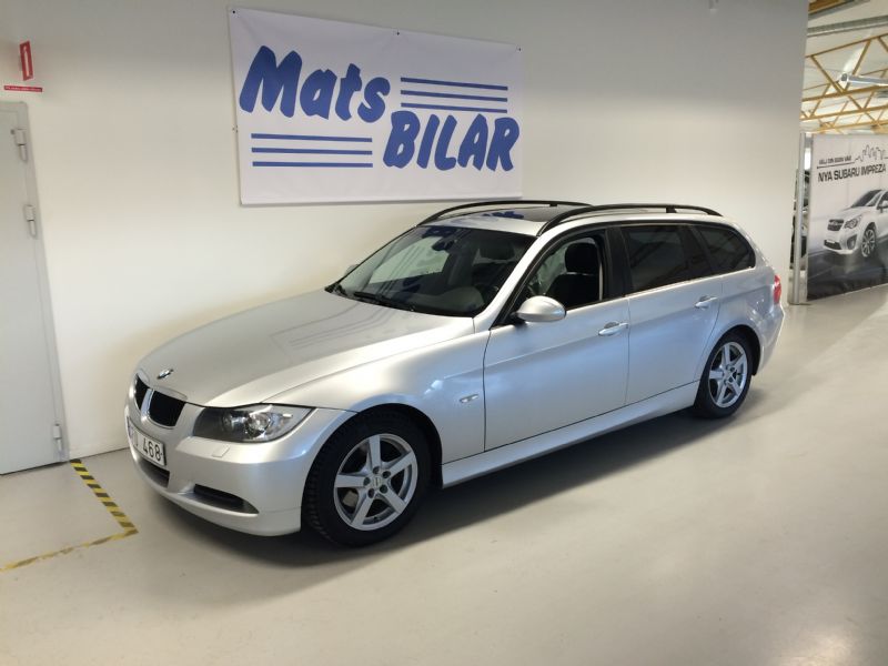

Hej! Ett par år sedan jag hängde på forumet . Har haft ett par bmw tillbaka i tiden. 540ia e34 och 530xi e60. E60 såldes då jag fick tillgång till firmabil Audi A4 2.0tdi som jag kört ert par år. Nu är det åter igen dags att köpa en bil privat och har fastnat för 320d e91 med 177hk motorn och facelift. Var och kikade på en idag men som tyvärr hade missljud från motorn, typ skramlade/rasslade. Någon som vet vad detta kan bero på? Är det ett vanligt problem? Fick känslan av att det kan vara ett lager eller liknande. Men är absolut ingen expert på området. Bilhandlaren skulle kolla upp det och återkomma. Bilen i övrigt var i fint skick. Gått ca 12 400 mil och årsmodell 2009. Importerad från Tyskland ca 10-11 månader efter tillverkning och har gått i Sverige sen dess. Bilen säljs av Mats bilar i Borlänge och har tidigare blivit såld och servade av mbilar i västerås. Någon som har erfarenhet av problemet, modellen, eller bilfirman? Alla tips är intressanta. Mvh Christian | |

Nu har jag fått återkoppling från säljaren. Bilen är inlämnad på BMW och dem har konstaterat att två spännrullar som var dåliga behöver byte så det skall dem åtgärda. Hur vanligt är problemet med kedjan på denna motor? Är det någon här som har/haft en e90/91 320d 177hk? |

Det är en 2008. Alltså inte en 2009 facelift/LCI. En -08 ska vara märkbart billigare än motsvarande LCI. Verkar i alla fall ha hyfsad utrustning som du kan se bl.a. här: Länk |
Allright. Vet att den är tillverkad i slutet av 2008, men trodde den var facelift eftersom modellåret skall vara "2009". Men den är tydligen tillverkad 2007-07 Dem begär 120 800 kr för bilen. |
| 2008-07* | |
Verkar helt klart som det blev fel i samband med importen. Är en -08 enligt chassinr. Till och med bilpriser.se säger -08. Syns även mycket tydligt på bild är att det är en -08 Länk :) |
