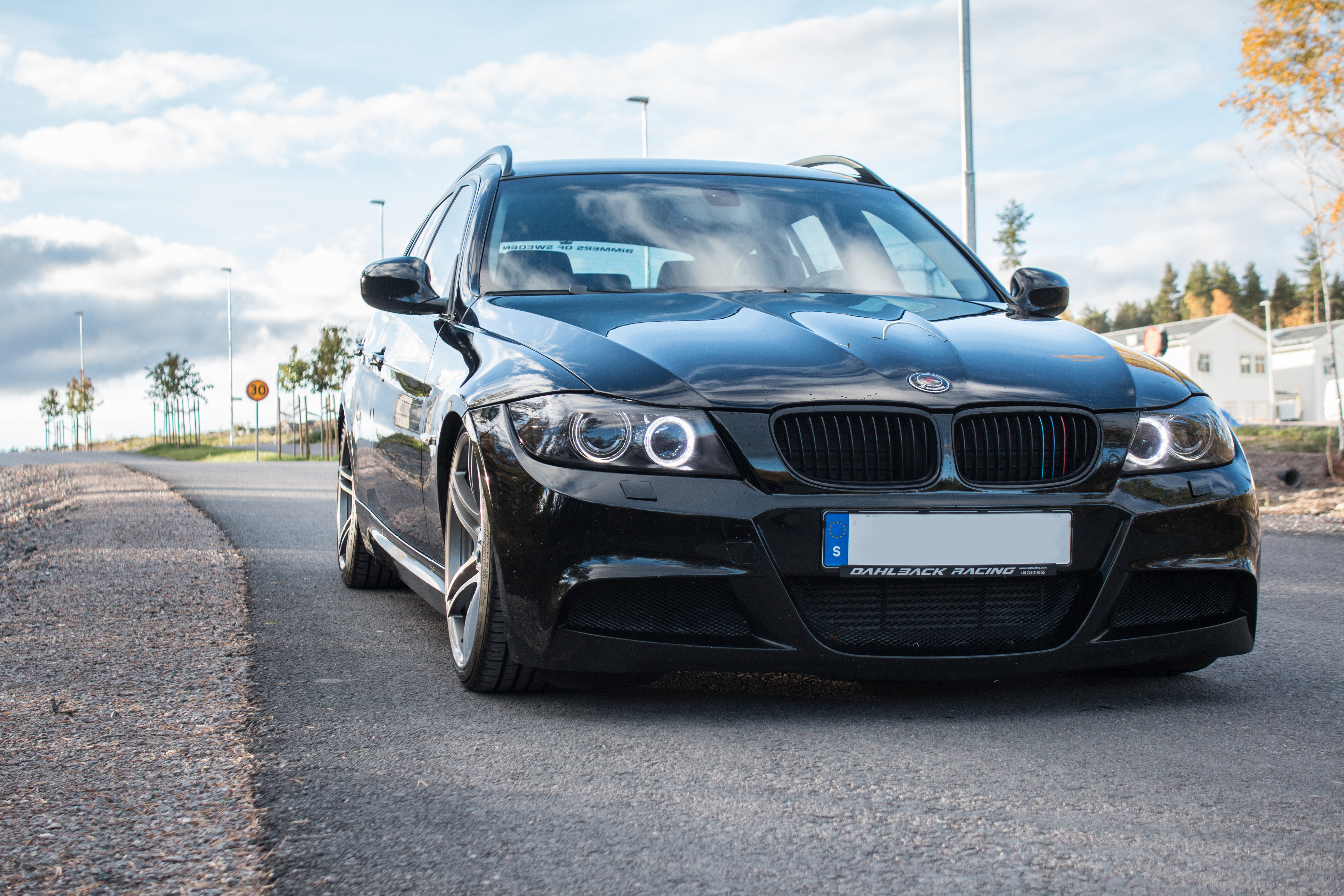

Jag kör utan dpf på min 320d, allt gjordes på Dahlbäck Racing i Borlänge och man tog ner och rensade ur partikelfiltret för att sedan svetsa dit samma del igen.
det blev en oerhört stor skillnad på steg 1 till detta! Kör jämnt mot 330d (original). Jag kör även automat och det funkar kalas. Vill ni se film på kärran kan ni kika min användare på garaget.org (aadm)
