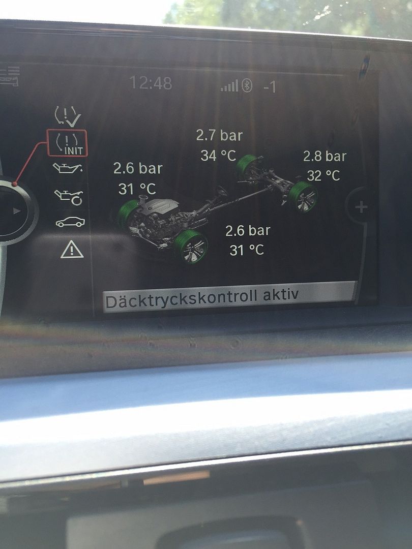

TheBear89: För att visa däcktryck och temp behöver du ha TPMS (RDC) installerat, du ser det på däckventilerna, om själva stammen är i metall har du troligtvis TPMS (RDC). Annars har du nog bara RDA eller vad det nu kallas som kollar att däcken har samma rullomkrets via ABS systemet och larmar om någon börjar rulla snabbare, vilket indikerar på punktering. Tror TPMS/RDC blev standard 2014.

Mina fälgar jag köpt till bilen saknar tpms ventilerna så min bil larmar varje uppstart. Kollade på att koda bort detta men verkade för meckigt. Så nu har jag beställt ventiler och tänkte montera in. Sen skall jag prova att aktivera visa temp och tryck. :). Om nån moderator läser får de gärna döpa om tråden till "Kodning F10/F20/F30"

Fick dit TPMS sensorer i fälgarna idag och kodade fram så man ser exakt tryck och temp. Rätt coolt :)

Daniz det är ju grymt jag betällde min bil i April 2014 och fick den Juli har haft den inne 2 gånger för att detta skall vara standard sedan den 1:a april 2014. Dok säger dom att man saknar vissa saker :) det visar ju du nu att det inte stämmer ! Detta är ju något man vill ha när man har laggt ner pengar på TPMS till vinter däcken också.

Förstod inte riktigt, hade du haft den inne för att få fram så man kan se tryck och temp? Eller för att installera TPMS?
Ja, jag hade hellre sluppit TPMS om jag hade kunnat. Deras gamla system som använder ABS lär ju räcka lixom. Om 5-6 år lär man ju behöva nya sensorer i två uppsättningar hjul.. :(

Precis har varit inne för att TPMS skall visas men inte gör det :( Dok om man kopplar in datorn som dom gjorde ser man trycket i varje däck :) Själv set jag bara "gröna" däck.
