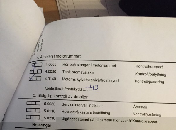

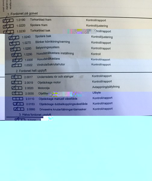

Crille: Jag fick INTE bara ett oljebyte hos Mekonomen. Vill du se protokollet eller? Håll tillgodo: Länk
Exempelvis gick de igenom bromsar och klossar på ett ordentligt sätt. Något som Upplands motor totalt misslyckades med på min V60 vilket ledde till att bromsskivorna förstördes 200 mil efter servicen. Själva felet var ju inte deras förstås men de missade helt att klossarna var utslitna.
Tyvärr bekräftar du också min bild av märkesverkstäder nämligen att ni är snabba att prata illa om konkurrenter utan att ge något mervärde. Gör gärna ett nytt försök att förklara vad jag skulle fått för de 1900kr som jag inte fick nu. Vill du kolla exakt så är exemplet en Touran 2.0TDI DSG -11 13000 mila service.
