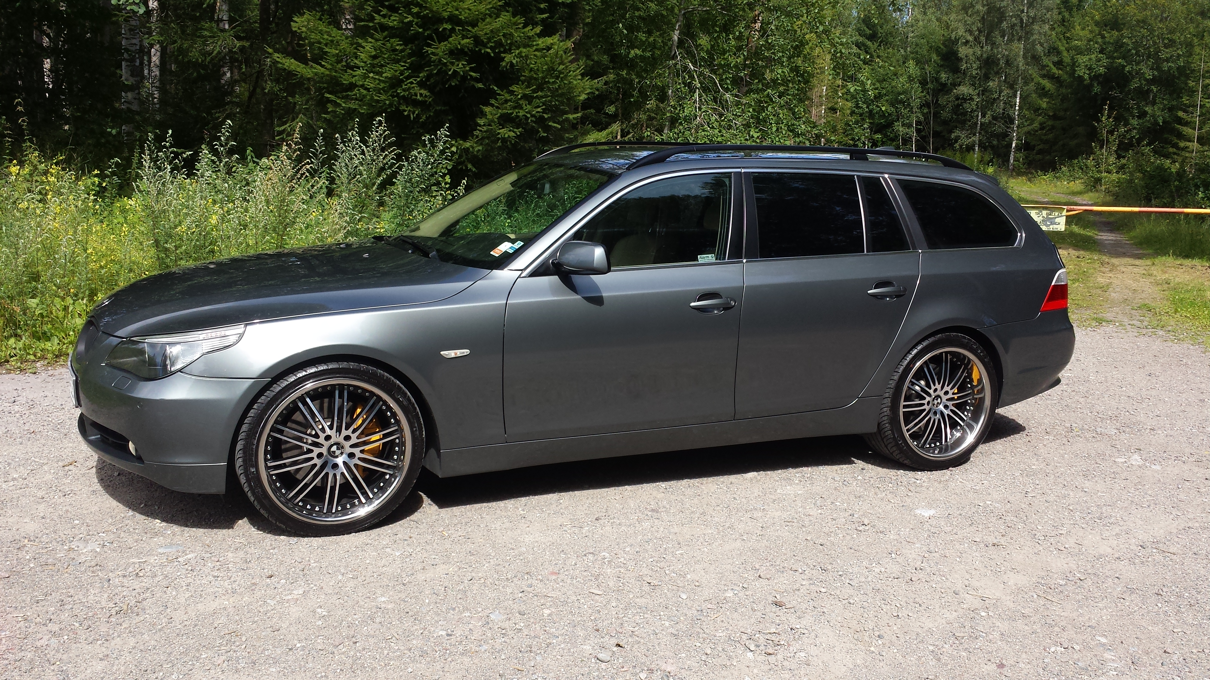

Undrar om det finns nån i Västerås (privat/firma) som kan gå in och justera nivåregleringen på min e61?
ska montera sänkfjädrar i fram och vill justera baken via dator så den blir i samma höjd.
Har kollat bmw men vill se om det finns fler alternativ gärna privatpersoner.
/Erik
