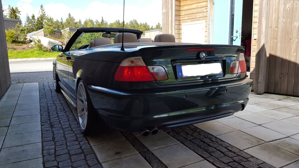

Glömde skriva att det är replikor, sorry! Är ute efter ett så fint utseende som möjligt, men samtidigt att det inte skrapar i. Är dessa måtten bra att gå på isf eller går det att göra det ytterliggare snyggare utseendemässigt?
Så här ser bilen ut i dagsläget med 17"

De måtten fungerar utan problem, men det går att ha bredare.
På min Cabbe har jag 19x9.5" ET40 bak med 255/35-däck (ska byta till 255/30 då det skrapar i trots lätt rullade skärmar med full bil) och 19x8.5" ET34 fram med 235/35-däck.
Bilen är utöver M-chassit sänkt med Eibach 40/20mm-fjädrar.
