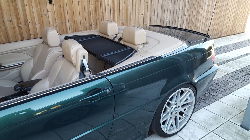

Du har väl windschott? Då kan du åka öppet utan för mycket rufs i håret en bra bit över 200....

Windschott? Är det vindskyddet bakom sätet? Fick tyvärr inte med något sånt :( O de är ju larvigt dyra nya...

Windschott = vindskyddet bakom sätena ja.
Kolla även efter detta på Ebay, det brukar finnas med jämna mellanrum. Och ja, tyvärr är det löjligt dyrt nytt från BMW. Det finns även andra firmor som tillverkar men deras passform känner jag inte till.
