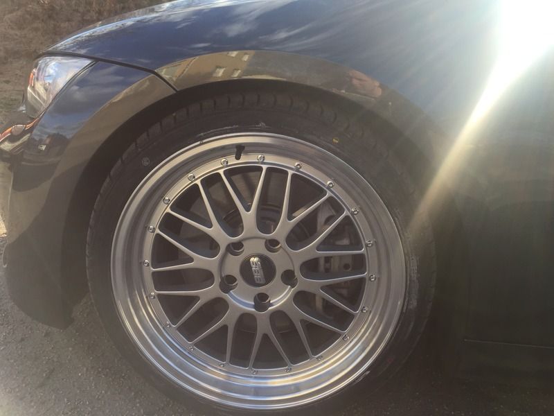

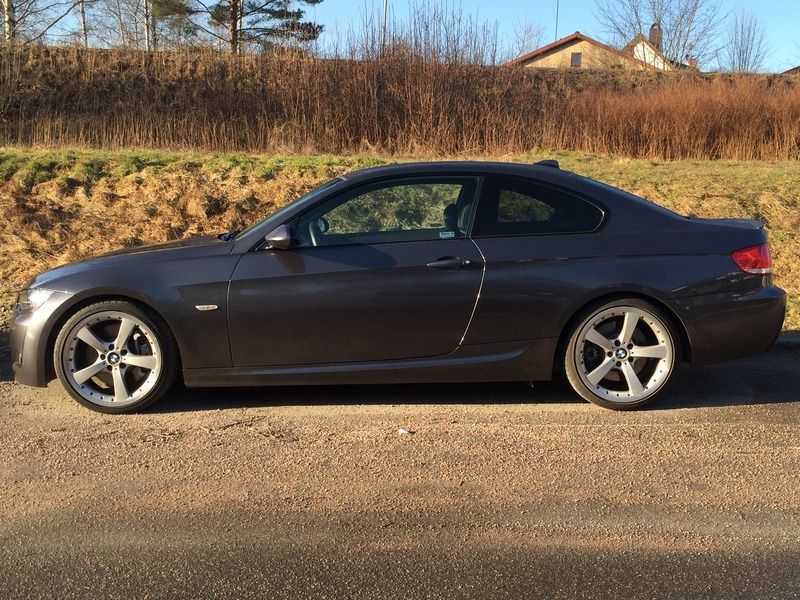

Här är FÖRE:
och här är efter:
Haha jaa.. Inte ser den "sänkt" ut iallafall..

Lite sänkt tycker jag den blev. Men i storleksordningen 1cm eller liknande.

Mätte du från navcentrum till skärmkant före och efter?
Du har ju olika hjul på bilderna så de säger ju inte så mycket.
Kane: Nej det gjorde jag inte, men 3 cm lägre fram än innan borde vara en väldig skillnad kan jag tycka men det kan jag inte påstå att det är på bilderna.. Jag har 19" på båda vad skulle det göra för skillnad i höjd mellan skärkant och fälg?
När man har tittat på någon annan som sänkt sin, dock 50/25 så är det en jävla skillnad mot min?
50/25 på denna och så jämför man med mina bilder..
