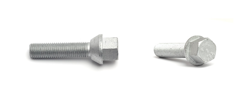

Jag tror inte bultarna har så stor betydelse då konan oftast är samma på m12 och m14. Titta på den här bilden så ser man att konan inte går ner till noll så att säga. Länk
