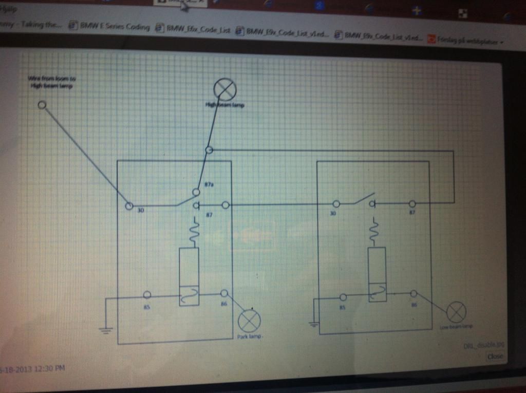

Jag tänkte koppla in LED varselljus/ DRL lampor på min Bmw 330d -06.
De ska tändas i parkeringsläget och släckas i halvljusläget. Hur kopplar man in dem?

De såg ju väldigt generiska ut, har sett bra lösningar på ebay för e9, men nåja..
Om leddaena ligger på 1w styck pratar vi om 18w, för mycket för att koppla in direkt sannolikt.
Enklast är att köpa ett relä eller en led controller.

Ja jag tänkte använda relä för säkerhets skull, men vart ska jag koppla in dem?

Gjorde denna kopplingen en gång, ska kolla efter schema. Du behöver ett vanligt relä och ett växlande.

Parkeringsljuskabeln kanske? Öppna lamphuset och se vilken kabel som går till parkeringsljuset, det är den som du behöver för att trigga relät.
Sen kräver ju dagens LED ljus att de också dimmas ner till halv styrka när du kör nattetid.. Har dina LED lampor en tredje kabel för det? Borde ju xenonkungen kunna svara på om inte annat.

Drl tänkte jag använda endast dagtid,i mörker endast halvljus.
Jag vill att de ska tändas automatiskt och ha en separat strömbrytare. Behöver bakljusen vara tända på dagen? Om inte så kan jag koppla direkt till generatorn?

F tar, när lyser dina drl?

I "0" läget/halvautomatik. Beroende på mörkt eller ljust ute. Kör jag in i en tunnel växlar de över på halvljus och drl släcks. Positionsljus lyser de inte eftersom då har jag vanliga positionsljusen, (angel eyes)

Bakljus behöver inte vara tända på dagen
