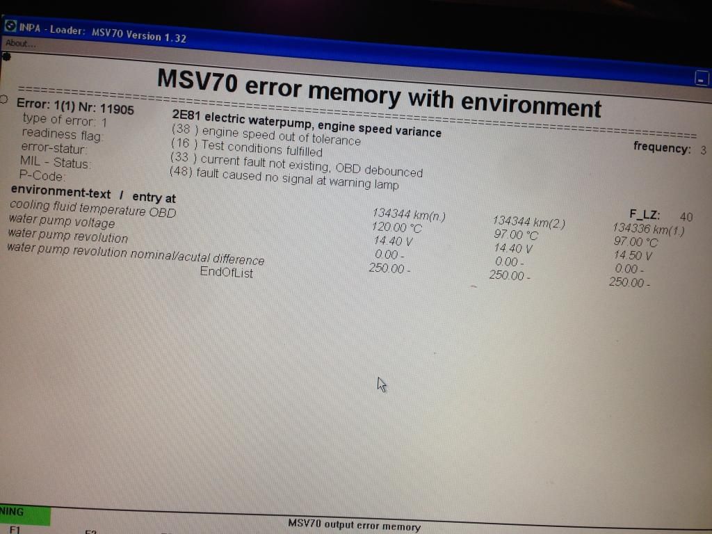

Kopplade upp mig med datorn idag. Jag har felmedelande 2E81 electric waterpump, engine speed variance. Se bild på felmedelandet på länken nedan. Är det vattenpumpen man åker på att byta? Hur många timmar brukar det ta för en verkstad att byta pumpen? Länk |
| Tror att det är vattenpumpen, Pelikanparts står det att det tar 3 timmar | |
