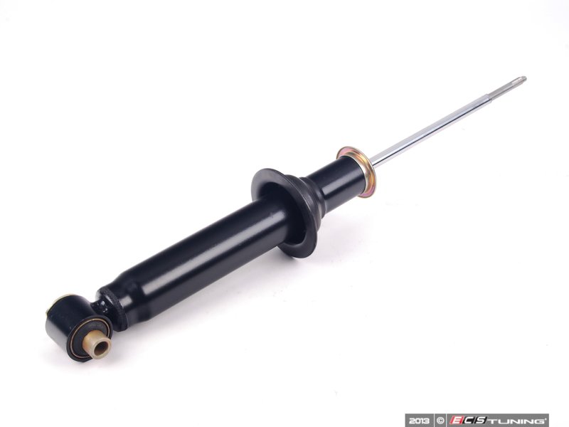

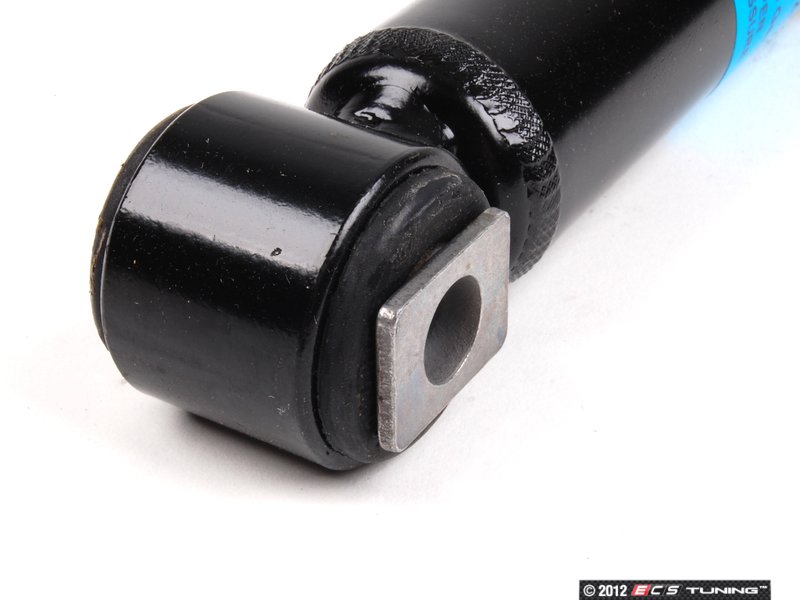

Förhoppningsvis är det en lite annan konstruktion på infästningen på dämparna bak på E36 än tex E34. Där är det minsann inte bara att ta loss :-) Jodå, skruven kommer loss, men du får inte loss stötdämparen hur mycket du än tar i! Stötdämparen har en hylsa som trycks in ett par centimeter i bärarmen och efter 20 år sitter den maffigt fastrostad - många E34-ägare vet vad jag menar :-)
EDIT : Verkar som du har tur, bör vara bara att lossa.
Såhär ser en typisk E36-dämpare ut
Här är den ökända E34-dämparen med hylsan som alltid rostar fast :-)
