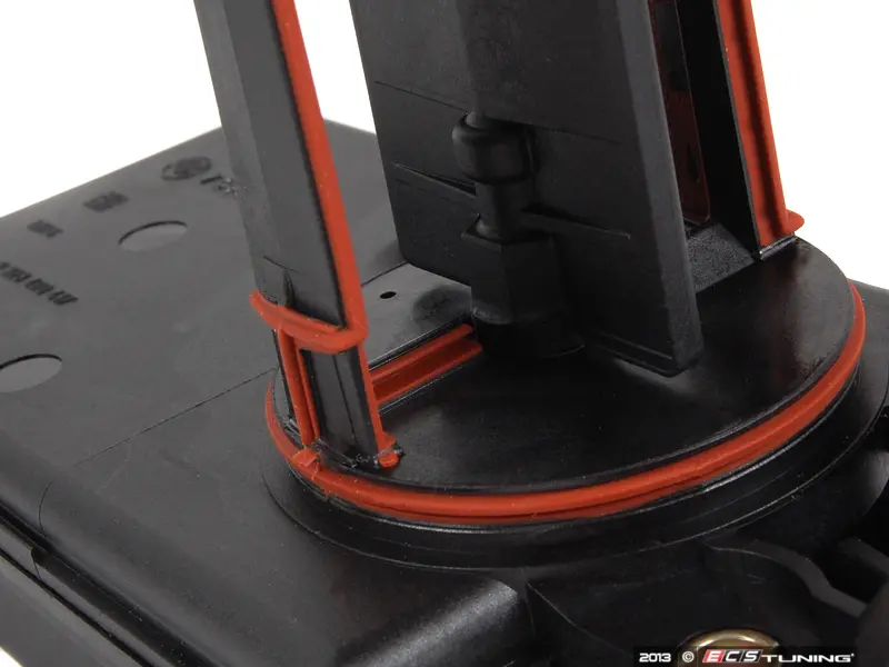

Stämmer, jag tror denna bild visualiserar bra vad Johan B beskriver
Vill man ha full funktionalitet av DISA-ventilen så måste även packningen runt "flärpen" hålla någorlunda tätt (tätat internt inne i insuget)
Men den interna tätningen är inte lika kritisk, det absolut viktigaste är att det är tätt runt o-ringen för att förhindra tjuvluft passera in (behövs inte mycket för att det ska ställa till det).
