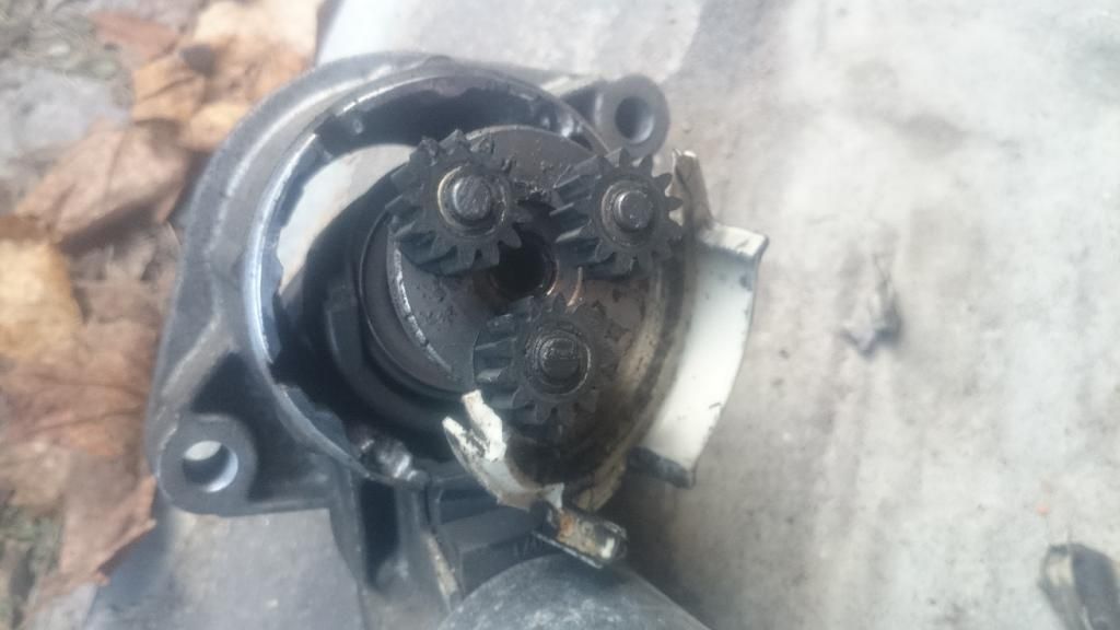

Felet hittat! Det var startmotorn som krashat invändigt

OK startmotorn bytt, allt tillbaka plockat.
Startade på första försöket, andra var den heldöd.
Gick ut och rörde lite på polerna.
Startade igen! Men... andra försöket död. Intrument panelen startar, lampor lyser men heldött när jag vrider på starten, inte ett ljud!
Det är ju tammefanheltjävlaotroligt!!!
