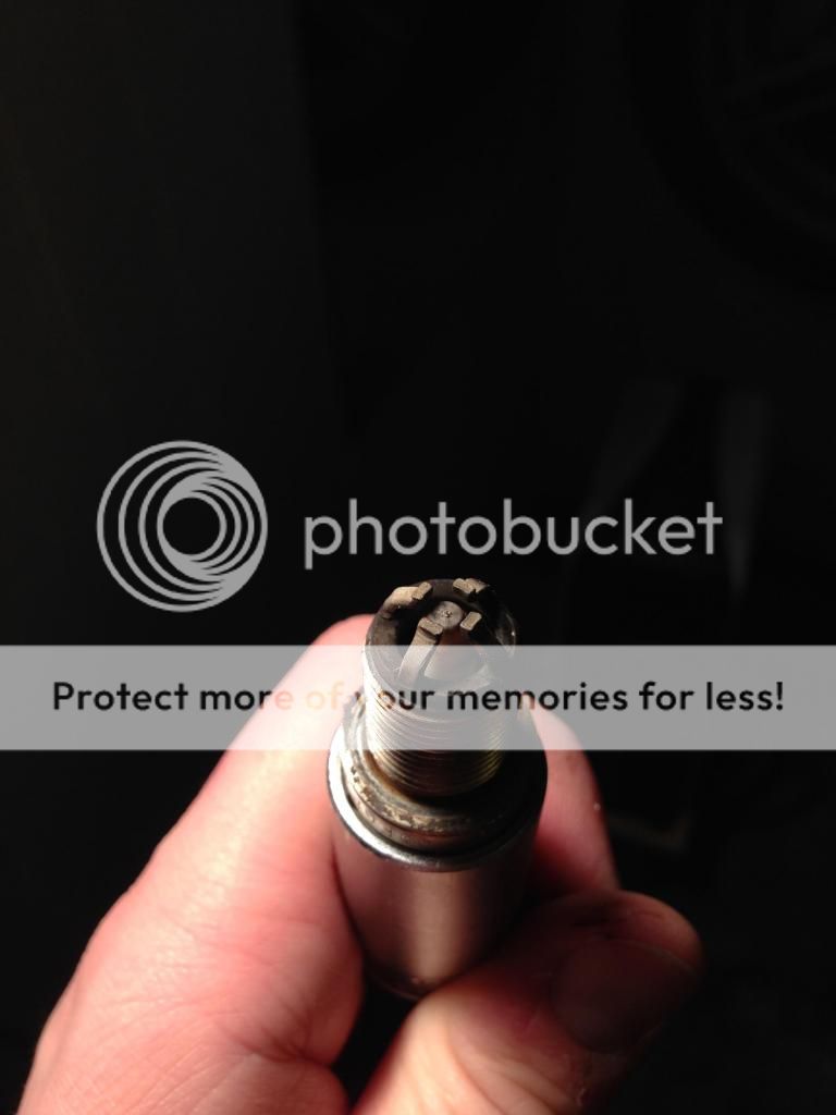

Så här ser stiftet ut: Länk
Stiften BOSCH FGR7DQP skall enligt uppgift i serviceboken (Inspektion II) vara bytta för 2700mil sedan.

Byt till NGK så funkar det :) Skifta stiftet osså med en annan cylinder. Eller sätt dit ett nytt. Om det kan bli nån skillnad.

Har skiftat stiften också.
Noterade att 4ans stift hade indikationer på att det gått varmt, så jag är nu mer inne på bränsleproblem, skall testa att skifta injektor och se om problemet flyttar sig.
