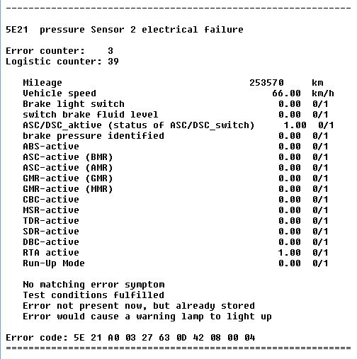

Ett av problemen jag ser med en sådan rapport är att endast felkoden visas. När en felkod lagras så lagras även en ögonblicksbild av värden på en mängd olika parametrar och givare som kan vara av nytta vid vidare felsökning.
Se nedan ett exempel på vilken typ av info som lagras

Någon kan misstolka det, för om man gör ovanstående så får man bara med de fel som är markerade att de finns närvarande just nu. Dvs fel som tex uppges som "Error present now, but not yet stored (debouncing phase)" i INPA.
Till exempel skulle mitt fel på ABS-sensorn inte dyka upp igen om jag bara gjorde ovanstående procedur. För det uppges som "Error not present now, but already stored" i INPA.
För att få fram den felkoden igen så hade jag behövt köra bilen tills det felet uppstod igen.
