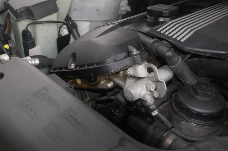

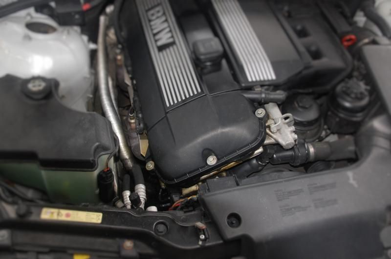

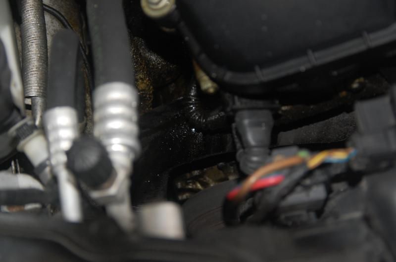

Har en E46:a som är rätt så törstig på olja (1 liter per 248 mil). Det har den varit så länge jag haft den, drygt fyra år. Häromdagen såg jag spår av oljeläckage, se bifogade tre bilder. Alltså från motorn, i höjd med spolarvätskebehållaren. Kan det vara en kass topplockspackning? Bilen har gått ca 24.000 mil. Märker inget onormalt vid körning. Är detta något man bör åtgärda? (Tanken är att bilen bör gå ca 5000 till).
Om det är topplockspackningen och det konsumerar så mycket så borde du se spår av vatten i oljan det borde synas ganska tydligt.
Jag tror mer på att det är ventilkåpspackningen du kommer att behöva byta den ändå så jag hade börjat med den och sedan motortvättat.
Jag bytte min själv väldigt enkelt man behöver ingen momentnyckel eller så allt går att göra med enkla verktyg.

Det är ventilkåpspackningen.
Ja, du bör åtgärda den.
Det kommer drälla över på grenrör (om det inte redan gjort det) och lukta bränd olja när du kör sen, inte trevligt.
Kan vara vettigt att kolla av vevhusventilationen också, så att den inte är igensatt och trycker oljan under ventilkåpan.

Ventilkåpspackningen, vanligt fel på M54.
Inte jättesvår att byta men du bör kolla noga hur. Man behöver använda packningsmassa på vissa ställen när man byter. Det är mycket viktigt att det blir tätt. Före och efter bytet bör du även läsa felkoder.
Här visar en "färgstark" kille hur man gör.
Eller inte gör...
Det är inte fel att kolla vevhusventilationen. Men om du är där och river får du nog räkna med att byta åtminstone ett antal slangar. Slangarna blir rätt murkna med tiden. Här visar samma "färgstarka" kille hur man gör:
