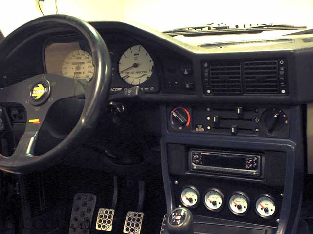

Det är så att jag blev sugen att klistra dit vita mätartavlor men hur får jag ut mätar huset eller plexiglaset som sitter fast där ? måste jag riva hela instrumentbrädan eller ? nån som har nå tips ?

I ovankant av mätarhuset sitter det 2 skruvar som du lossar.
Sedan petar du ut mätarhuset med en mejsel.
Lossa koblarna på baksidan.
Om du inte har justerbar ratt så kanske du måste ta bort ratten för att få ut mätarhuset.
På baksidan lossar du dom yttre skruvarna runt om mätarhuset.
//Ticco

förresten hur får man bort nålarna på mätartavlorna ??

Nålarna skruvar du försiktigt moturs samtidigt som du drar uppåt (gäller h mätaren och varv).

Jag har monterat vita instrument som jag fick av en kille här på forumet, men de var gjorda i med limmade papper som ioförsig var snyggt, men jag har tillgång till färglaser här i skolan.... vill göra lite mer personliga mätere...på plastfilm :o)
Ett tips till de som monterar vita mätare på E28.. Byt bara ut hastighetsmätare och klocka/varvräknare, låt soppa o tempmätarna vara svarta, blir snyggt som satan...
Jag har även målat mina nålar svarta så att det blir bra kontrast mot den vita bakgrunden, satin black heter färgen jag valde och den är halvmatt nså att de inte blänker och sticker ut. Ska ta lite bilder nästa gång jag trillar över en digitalkamera...

Akta dig bara så inte det blir för blankt på plastfilm.

Ticco, jag har tänkt på det. Plastfilmen har en halvmatt, nästan sträv yta om du förstå vad jag menar...dessutom är den självhäftande :-D
Hoppas bara jag får tag i några bilder snart... har bara inte lust att skruva isär alltihopa, scanna+rita om,plocka ihop allt, åka till skolan o skriva ut,åka hem och riva isär allt igen etc...
