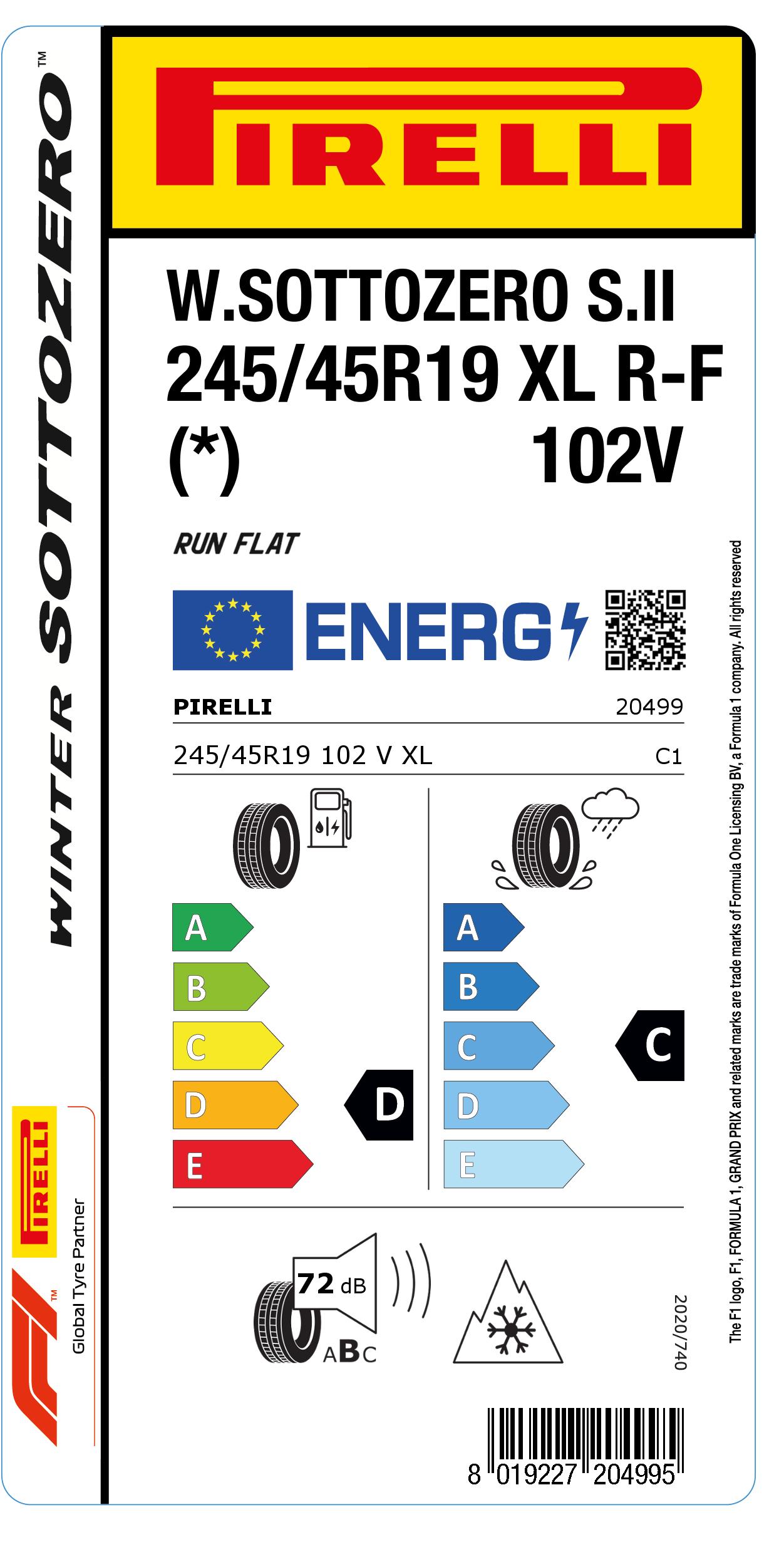

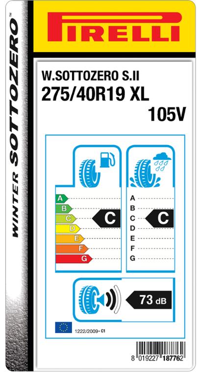

Såhär illustrerar Pirelli de båda alternativen:
Pirelli W240 Sottozero S2 275/40R19 105V XL:
Pirelli W240 Sottozero S2 245/45R19 102V XL
Enligt dessa har 245 sämre egenskaper i regn etc. Eller hur ska jag tolka dem?

Har man vinterdäck så är det för att få grepp. Smala däck är generellt alltid bäst på halt underlag. Även regn. Jag använder spacers bak (30 mm) för att mappa 255 vinter mot 315 sommar på min E70. Fram har jag skippat spacers eftersom det ser helt ok ut med 255 (vinter) mot 275 (sommar). Utan spacers fram och med spacers bak har jag precis samma mått mellan däcksida och skärmbreddare runt om då vintersulorna sitter på.
