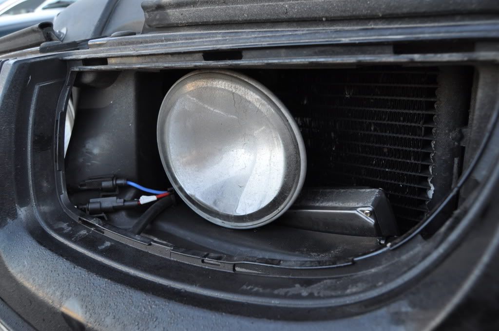

När jag ändå va och kröp i hjulhuset med hjulen fullt vridna så kollade jag in bakom en lucka och där satt xenon-lampan bakom ett vridbart lock! Relativt lättåtkomligt med tanke på hur E90 är. Tar nog inte många minuter att byta om man skulle vilja. Dimljuset däremot fick jag lossa två skruvar till innerskärmen och sträcka in armen. Inte allt för bökigt det heller.
Länk - Lättåtkomligt

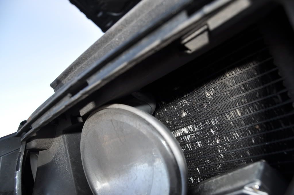

Men får de plats på samma ställe?
Mina kom ju som sagt väldigt nära kylarn (eller ja det är väl kondensorn som sitter närmast)...

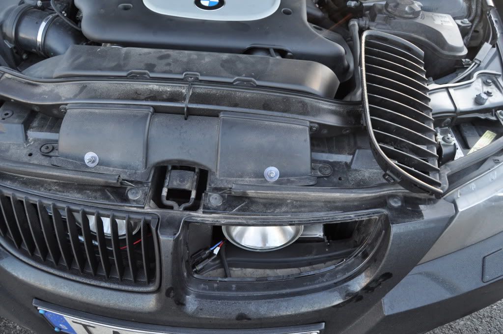

På plats...
2.407
amullo
-18 F31 320da x-drive Msport
-10 Ducati Multistrada 1200s
Sverige: Nej, det borde gå. Finns 3-4 cm bakom och jag behöver max 1 i förhållande till hur det är nu. Jag kan också flytta fram lamporna 2-3cm, men det innebär ett nytt fästhål.
Dina bilder:
Såg ju bra ut detdär!! Kunde man inte sätta ballasterna lite längre ner tro? Nåja, de sitter ju stadigt iaf.
//Anders
2.351
Sverige
Cupra Ateca -20
130i E81 -08/09
M-sport
(325xi E90 -06 såld)
(323ti E36 -99 såld)
Tack. Fästet sitter så långt ner som går (med två skruv)...
Men kommer inte så mkt längre ner där med ett längre fäste, för det sitter ju nån typ av oljekylare där (i vägen).
Tänkte först sätta dom ungefär som tändmodulerna sitter nu, liggandes, men tyckte inte att det blev så bra.
För se om man hittar på nåt bättre sen...

Såg en annan montering av cometen i luftintaget...
Hittade det via ett fyra år gammalt inlägg...
