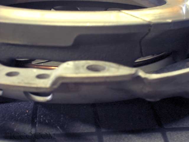

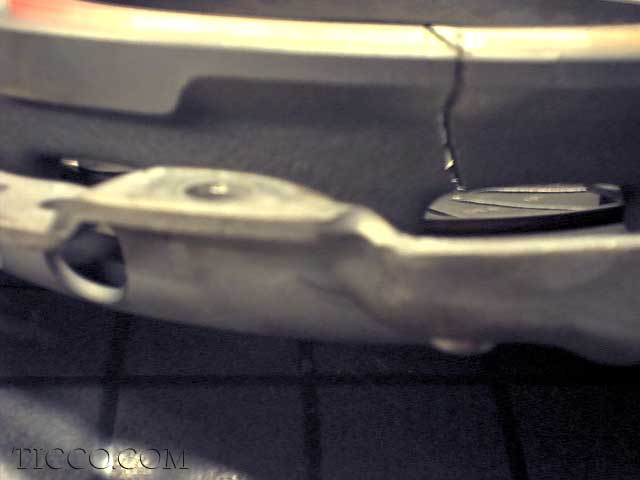

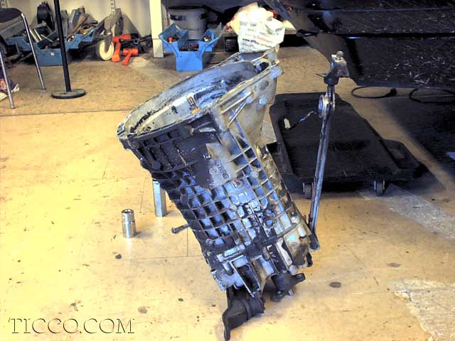

Rev ner lådan i går kväll, ingen vacker syn!
Kan säga att ingen gissade rätt, tror att vi hadde
kunnat gissa i evigheter utan att komma på vad som hänt.
Anläggningsskivan på tryckplattan hadde gått av!

Så här såg det ut:

Och den skulle vara ny ? kraftigare ?
Stackare, men den måste du väl kunna byta...

Måste ju varit något fabrikationsfel?
Måste gå att byta på garantin?

Jag har skickat den tillbaka den till ABR, reklamation.

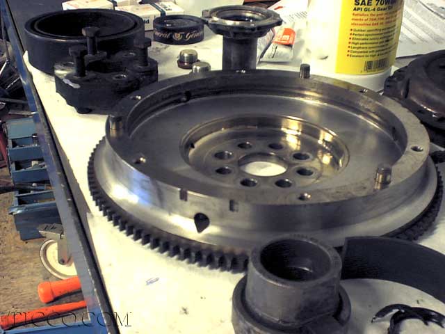

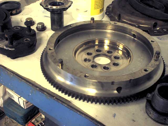

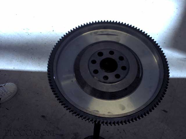

Här e några bilder på svänghjulet oxå, efter svarv å balansering.
Tryckplatta:
Å så här har den stått i 1 månad nu:
Vill ut å åka nu *grrr*
