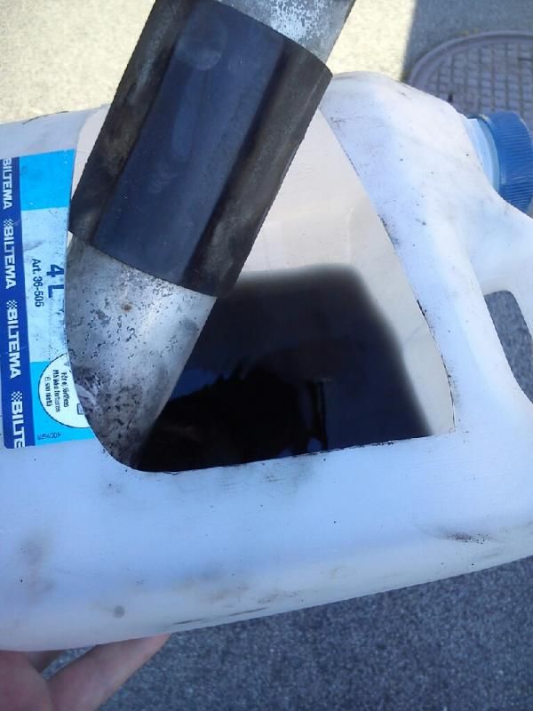

Bilen "hackade" i bland vid gaspådrag, speciellt på låga varv. Fick för mig att det kunde vara dags att byta bränslefiltret (som ju ska vara "lifetime"). Bilen har snart gått 24.000 mil. Det kan ju aldrig vara fel att byta ett filter, tänkte jag, men hade inga större förhoppningar om att lösa problemet.
Men det gjorde nytta! Den hackar inte längre och känns aningens "rappare" överlag!
Kolla färgen på bensinen som kom ut ur det gamla filtret!
