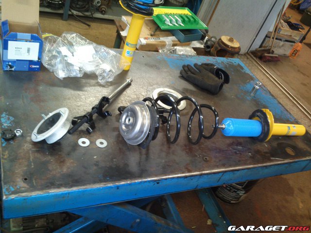

Jag bytte till en Eibach/Bilstein Pro-kit/B12-sats på min 323:a förra året och det blev kanon. Bilen hade då rullat ca 18000mil. :) Men då byggde jag ihop kompletta fjäderben fram först för att underlätta bytet, krävs lite prylar om man vill ha allting nytt. Bild: Länk
