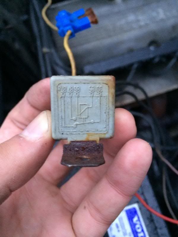

Jag har fått tips om att kolla ett relä som sitter vid vänster främre fjädertorn. Ett vitt relä som styr bränsle och tändning. Detta ska jag försöka finna i morgon och testa.

Ett relä som ser lite slitet ut: Länk

Jag bytte ett relä som hade rostat sönder. Men detta hjälpte inte. Så jag började kolla in larmet som är av typen touchgard tg-400. Verkar vara väldigt amatörmässigt draget. Kaos med kablar. Jag började följa kablarna och plocka bort så mycket jag kunde. Mitt under detta så upptäcker jag en liten knapp på kåpan ovanför pedalerna.

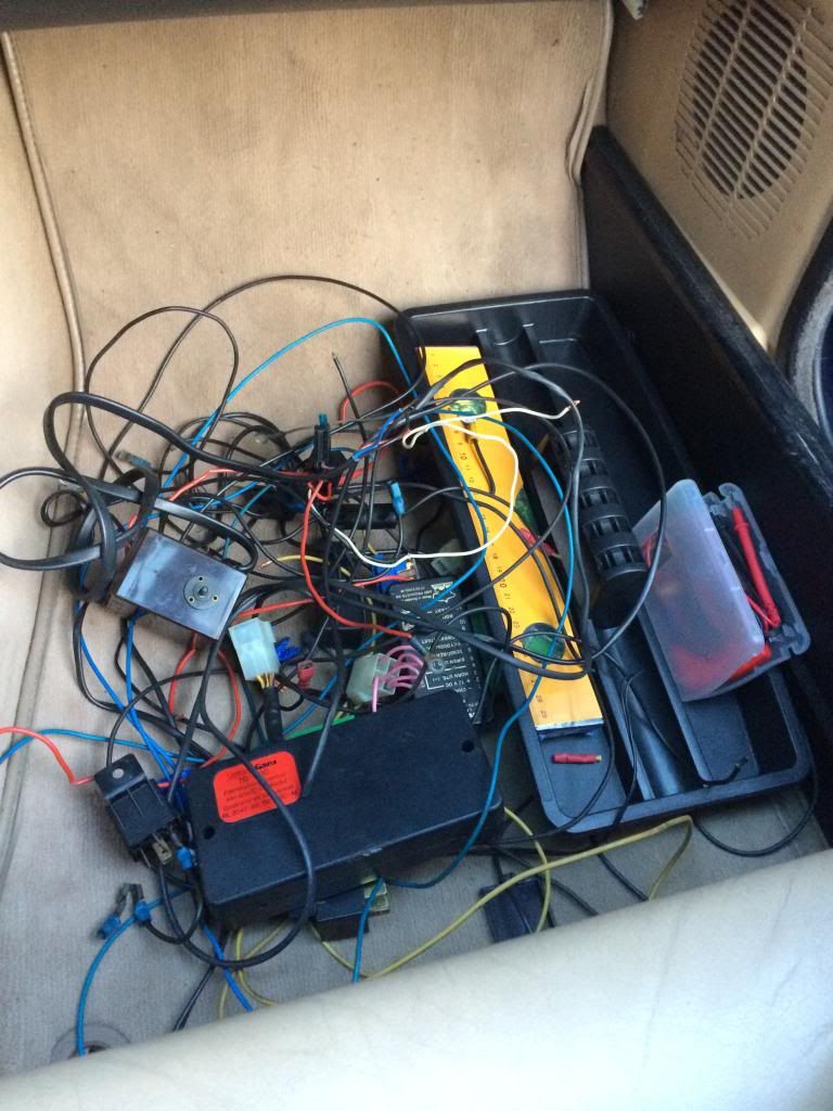

Så nu är larmet hemma hos mig och laddas. Under dagen har jag försökt rycka alla kablar som går till larmet.
Det såg ut så här när jag började: Länk
Och till slut när jag ryckt en hel del kablar så såg det ut så här: Länk
Allt detta togs ut ur kaoset: Länk
Nu måste detta pussel lösas på något sätt med. Är rätt lost i allt virrvarr. fortfarande en del kablar som tillhör larmet.
Dessa är ju kvar som gick rakt in i larmdosan: Länk
Vad gör man med dem? Måste hitta något slags kopplingsschema så att jag kan lista ut det. Har noll erfarenhet av detta dock. Ska jag våga ge mig på det eller ska jag ge upp och lämna in den på verkstad?
Jag har ju inte testat vrida om nyckeln än, men jag antar att det jag gjort har dödat något.
