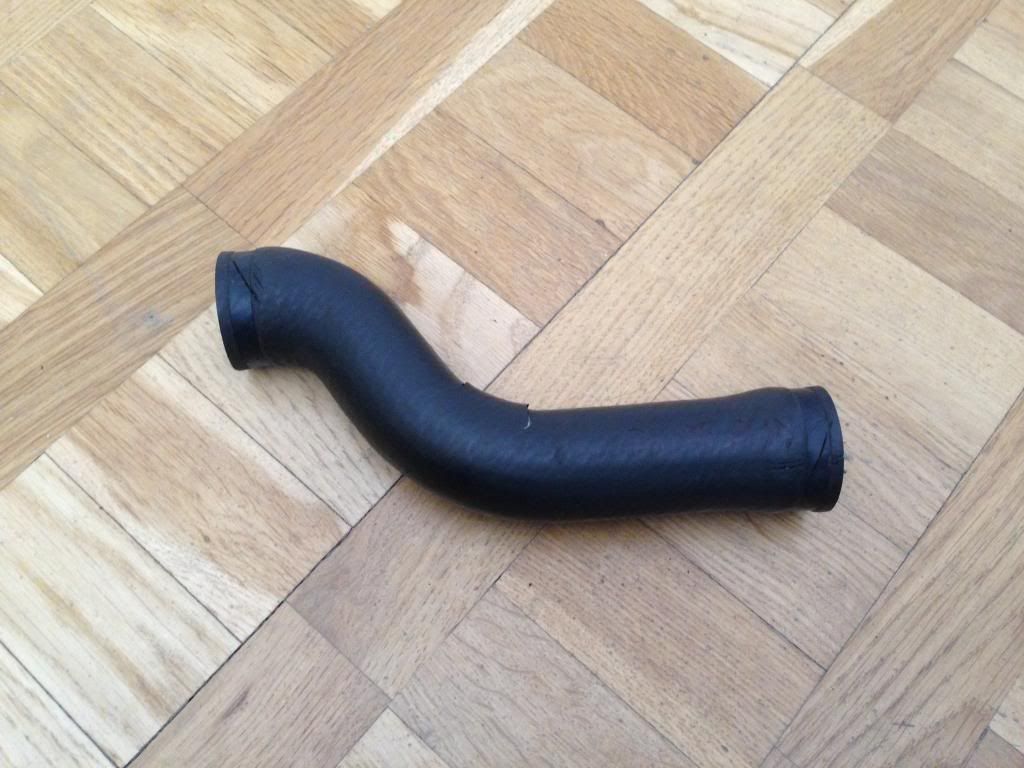

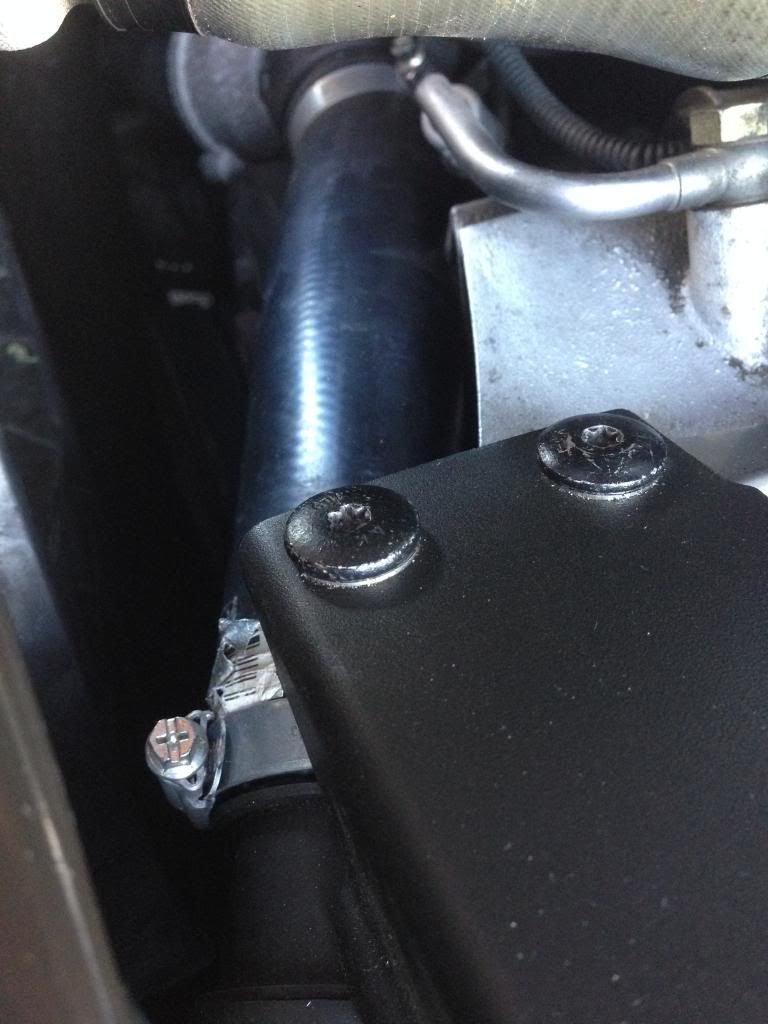

Slangen är beställd till ett pris på 640:-, lev tid ca 2 veckor -.-. Jag behöver använda bilen! Om ni kollar på nödlagningen, vad tror ni? Kan de hålla i 2 veckor? Värt att nämna att jag kört ca 15 mil med denna lagning redan. Men jag samåker till jobbet just nu och hade inte planerat att göra de i 2 veckor.
Som ni ser så ligger den emot kompressorn lite, inte att det skär på det viset, men den ligger och klämmer lite.
Orginal: Länk
Lagning: Länk
Lagning: Länk
Så vad tro ni, pallar den? :)

Om du är orolig att den ska nötas sönder mot kompressorn så ta den gamla slangen, skär upp den och ha den över den provisoriska slangen med några buntband så den sitter fast. Det lär säkert hålla i 2 veckor.

Jag gjorde det också! Fast inga buntband, den klämmer så pass hårt endå då trycket stiger. Bara hålla tummarna :)
