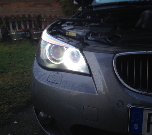

Tog loss strålkastarna och mycket riktigt, själva lampan går in innanför locket!
Men hur har ni fäst den lösa emc-lådan? Bara slängt in den i lamphuset och låtit den skramla omkring?
Nu petade jag bara in den i underkant av strålkastaren. Behöver jag vara orolig? Den verkar inte nudda något viktigt...

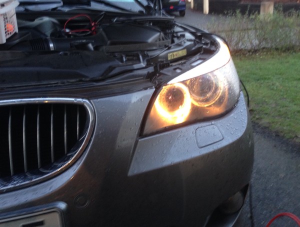

Struntsamma, nu sitter de där. Får hoppas det håller. De lyser förträffligt i alla fall och i precis rätt färgtemperatur.
//Lövet

Gött att det passar, jag satte också i locken nu. Har kört utan sen i våras i tron att de inte passar. Ibland skapar man sig problem :-D
Lådan petade även jag bara in bakom strålkastaren, tror inte heller det skadar något.
Det lyser grymt bra och håller med om att det är precis rätt färg!
