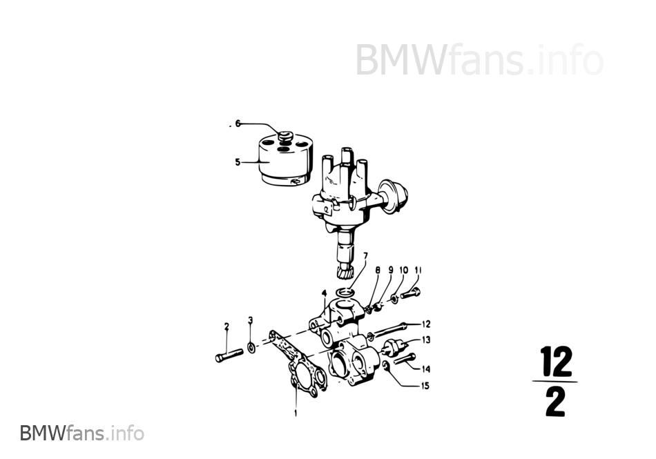

jag har ett svårlöst läckage där fästet för fördelaren går in i topplocket. Motorn är en M10, men lär vara liknande på kanske M20 oxå. Jag har bytt packning två ggr redan varav sista gången använde jag även svart packningssilikon från Loctite. O-ringen som sitter på fördelarhalsen är bytt, så även special tätningsbrickan+bulten till samma. Kopparbrickan vid oljetryckskontakten är även den bytt. Ventilkåpan är tät, det har jag kollat och har även tätat denna för att vara 100% säker. Fortfarande samlas det olja nere vid 13mm bultet i nedre fästet på fördelarinfästningen.
Vad har jag glömt??!! Blir tokig snart...och kommer prova enbart med packningssilikon utan papperspackningen nu och se om det hjälper. Kommer även byta till ett annan fördelarinfästning.
Det är nr 4 på denna bilden jag menar alltså:

De senare M20-motorerna har inte riktigt samma konstruktion (dvs de i början av 80-talet som satt i tex tidiga E30), de har fördelaren monterad i blocket (och tätas med en enkel o-ring.
Det som skulle kunna läcka är om någon av fästskruvarna är genomgående. Schemat nedan antyder på detta.
Tex skruv #14 har en "washer-gasket" som jag gissar är någon typ av tredoring. Kan ju vara värt att sätta kopparbrickor under alla de skruvar som kan vara misstänkta att läcka (har de bricka innan så monterar man såklart bara kopparbrickan, har de ingen bricka och skruven är misstänkt så kan den få en kopparbricka).

nja då borde det trycka upp oljan vid fördelarfoten, och där är det snustorrt. Läste nånstans att det finns en kanal som går in bredvid kamaxeln som kan täppas till om man använder packningslim oförsiktigt och det blir övertryck och oljan letar sig ut via bulthål och annat. När jag lossade grejjerna igår, såg jag att denna kanal faktiskt var tilltäppt. Har nu gjort rent allt supernoga och använde papperspackning + ytterst sparsamt med packningslim runt denna kanal. Och dessutom använde jag kopparbrickor till bultarna.
Läcker det nu, ja då vette fåglarna.
@Bmw-slangen: denna packning + bult är bytt så där är det torrt.
//Micke
