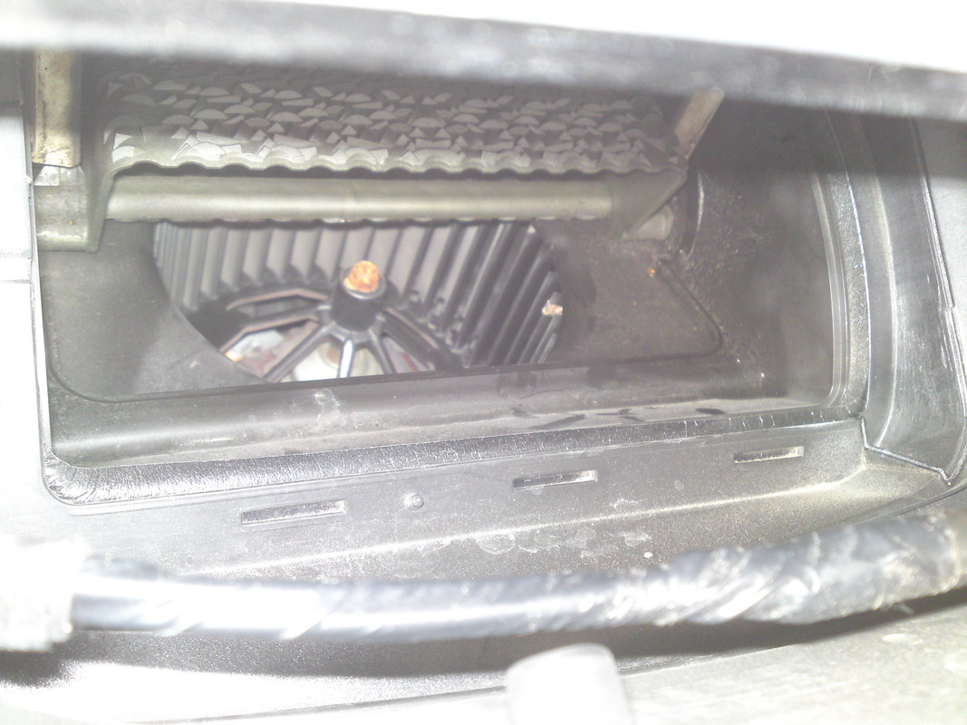

Har en liten mustig lukt i min E91 -08 och har nu bytat kupéfiltret och tänkte använda CRC Airco Cleaner (inte CRC Airco Kleen) som enligt uppgift skall vara bra för att döda eventuella bakterier. Tanken var att ta bort kupéfiltret och sen spraya ner skummet i luftintagen. Blev dock lite skeptisk när jag tog bort filtret och tittade ner i hålet (det högra på passagerarsidan). Det står på bruksanvisningen att undvika att "skumma" bland elektronik och i hålet finner jag både fläkt och tillhörande elkablage.
Är det någon som använt denna produkt och kan bidra med erfarenheter?

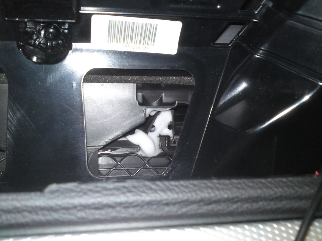

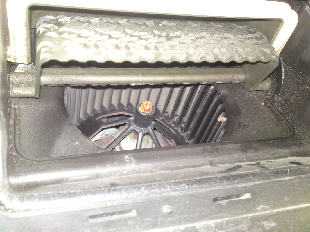

Ja det är ju svårt att få ner slangen Länk förbi fläkten i luftintaget.
Så fick trä in slangen från andra änden, lite som de gör här.
Körde upp slangen så långt som gick i dräneringen.
Tog även bort mittutblåset och körde ner i paketet.
