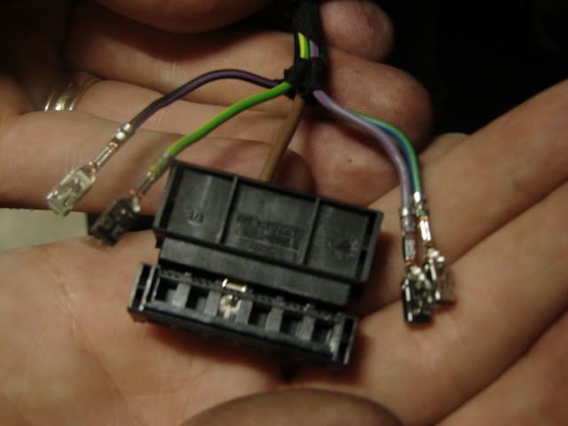

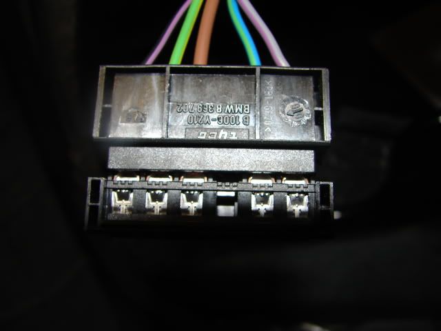

1. Börja med att koppla ur och skruva bort de gamla bakljusen. Ta ur kontaktstycket
2. Ta isär kontaktstycket för att stifta om kablarna
Ny kabelordning:
old left side -> new:
1 - black/purple -> blue/green
2 - green/yellow -> green/yellow
3 - brown -> brown
4 - empty -> empty
5 - blue/green -> black/purple
6 - green/purple -> green/purple (my wires were actually grey and purple)
old right side -> new:
1 - green/yellow -> blue/brown
2 - blue/brown -> green/red
3 - brown -> brown
4 - empty -> empty
5 - green/red -> black/blue
6 - black/blue -> green/yellow (my wires were actually grey and yellow)
3. Ta din 0,7mm kabel och stifta den så den passar i lampbehållaren, fyran på kontaktstycket är till LEDen.

Tillägg till punkt 2 i installationen:
- Den grönmarkerade styrningen får klippas bort för att passa i LCI lamphållaren
