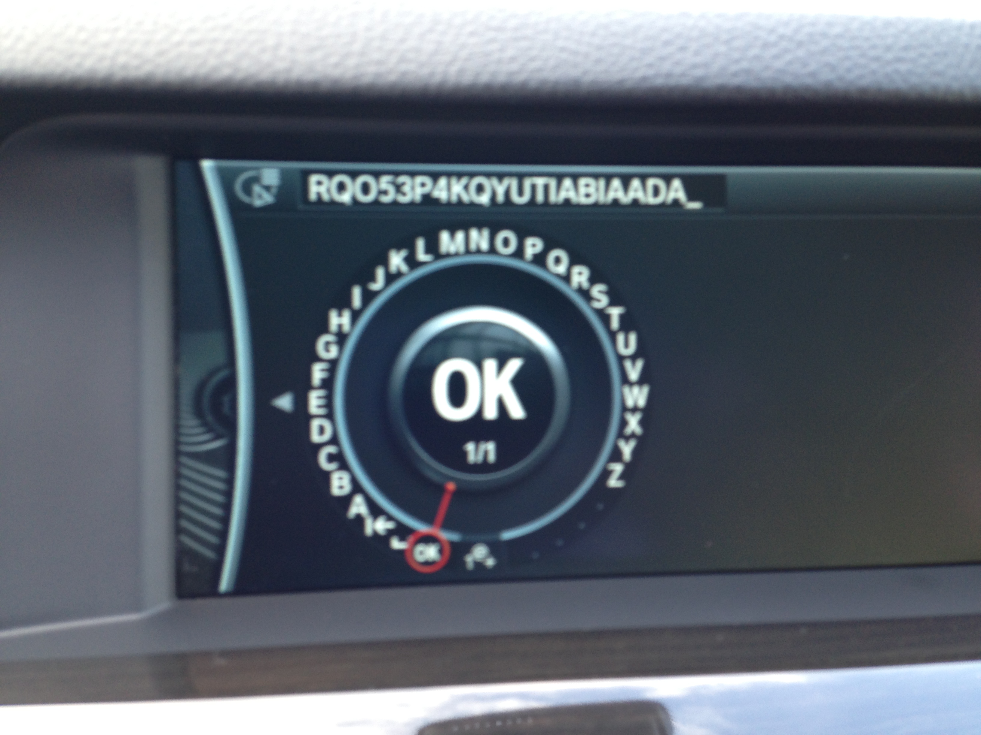

BMW skiter i det,för det är inte dom som gör skivorna,utan Navteq
det finns bara 1 kod för varje bil..d.v.s att de finns inte några crackade eller hemma-pulande koder..
endast 1...
sen om man får tag på den i Tyskland,Afghanistan eller inre mongoliet är skit samma...fel kod=hårddisken uppdaterar inte navikartorna
rätt kod= uppdateringen kan börja

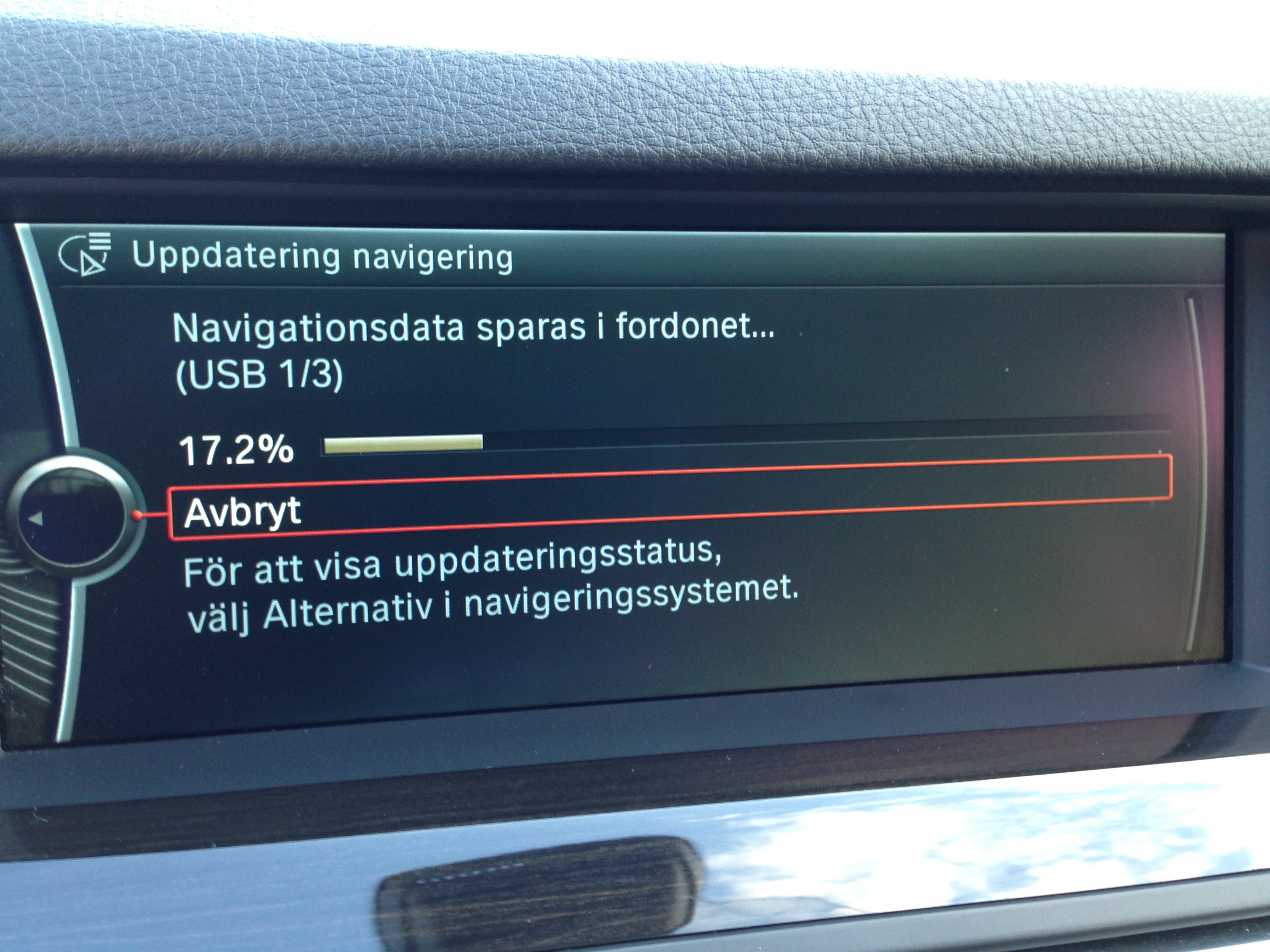

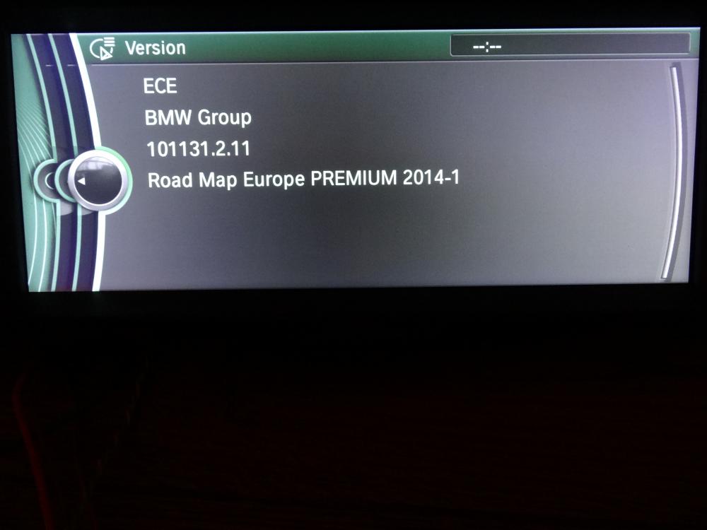

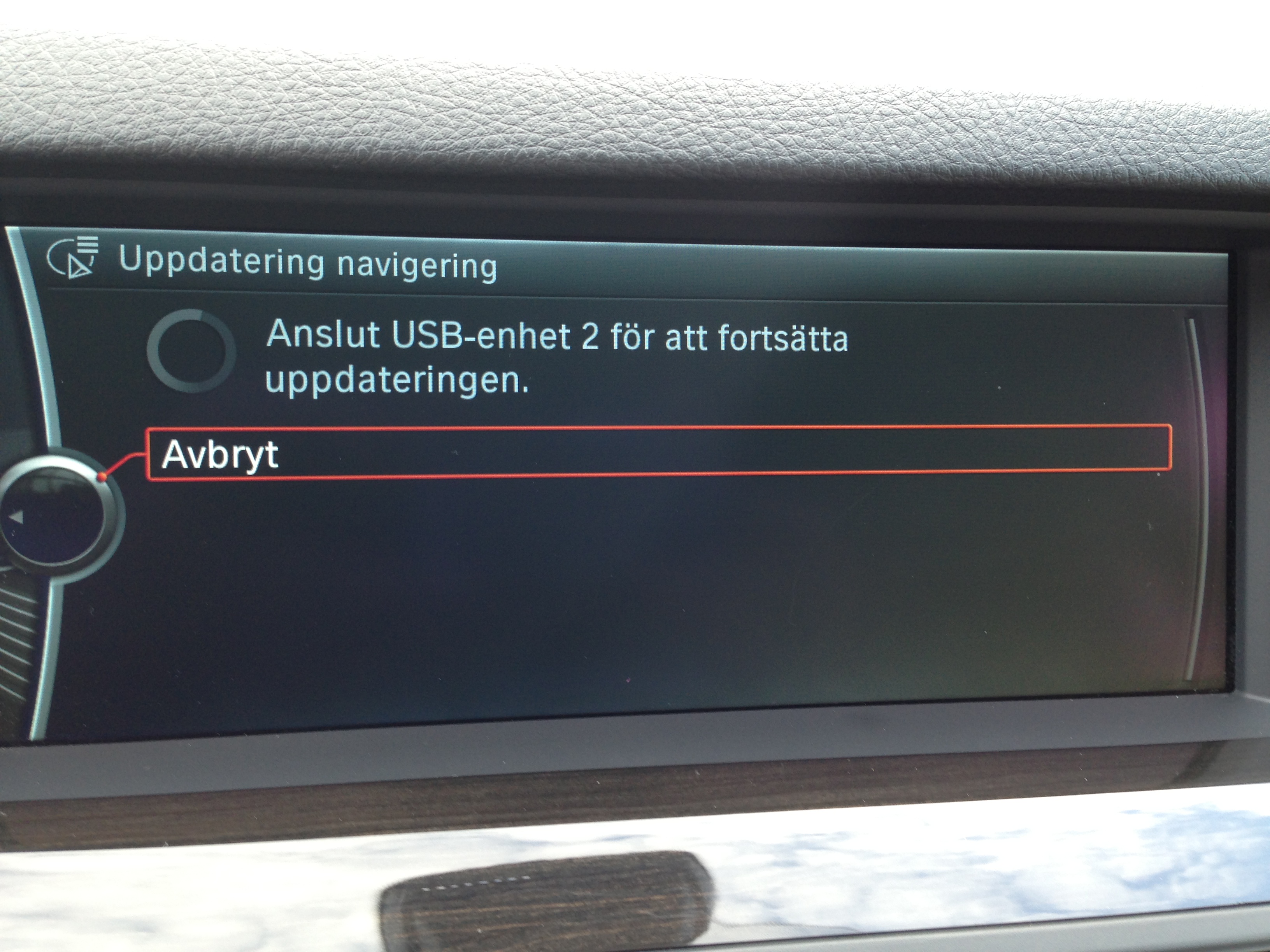

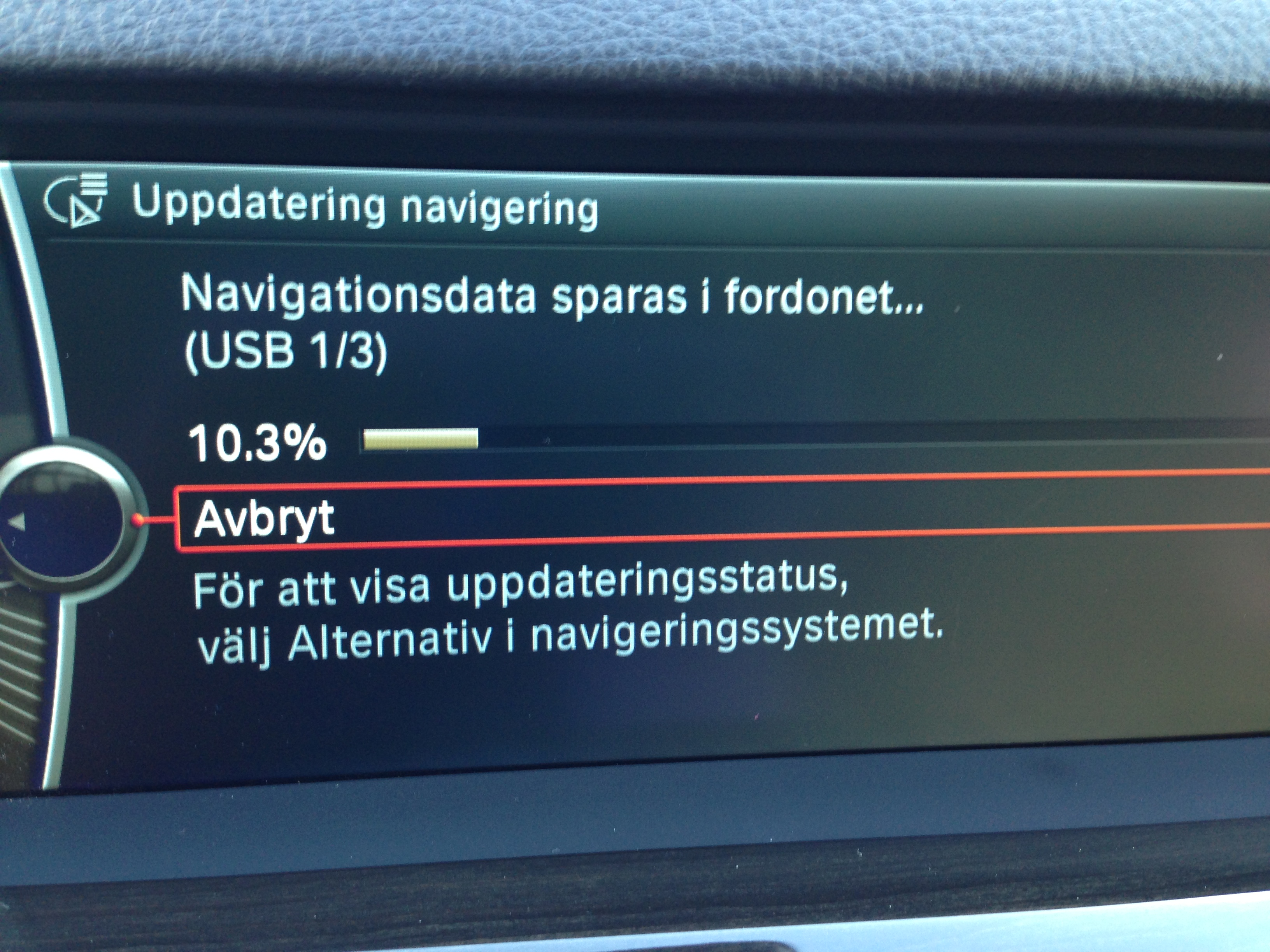

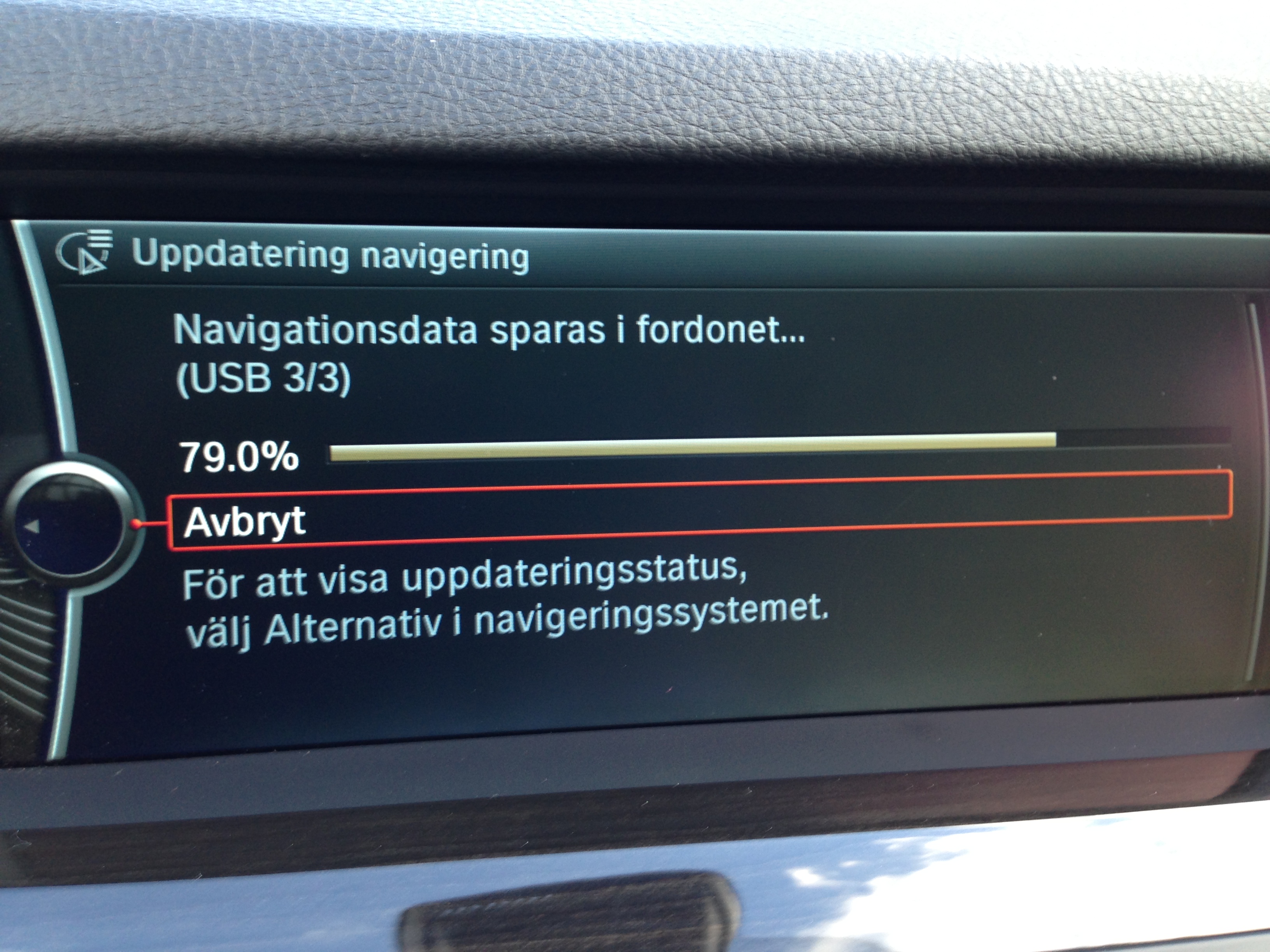

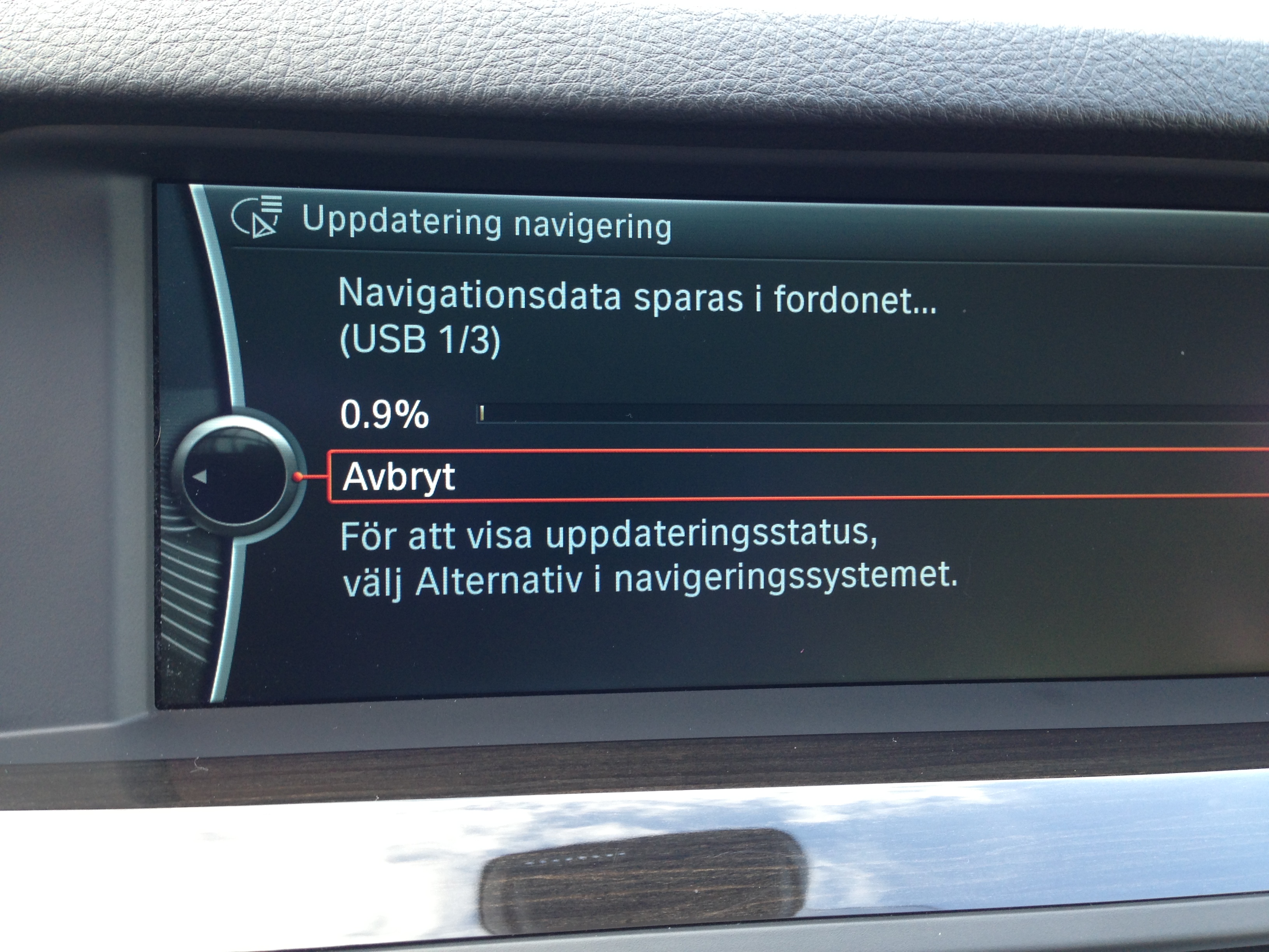

lite bilder jag tog när jag uppdaterade farsans

Då har jag fått koder och uppgraderat. Funkade klockrent! Skicka PM om du vill ha mail till han jag köpte koden av.

Nu har jag uppdaterat nya F11'an idag. Fungerade klockrent, även fast bilen varnade för lågt batteri fast C-TEK laddaren var inkopplad. Bilen har visserligen inte körts på 2 veckor, så det kan kanske vara därför.
Tog nästan 1 1/2 timme via tre USB-pinnar i handsfacket.

Jag uppdaterade till NEXT 2014-1 här om dagen. Jag använde ett enda USB-minne på 32 GB. Det går att köra och använda navigatorn samtidigt som den uppdaterar. Hinner den inte klart direkt så fortsätter den att uppdatera nästa gång man startar bilen.

Jag hittade ingen USB-kontakt i handskfacket i min LCI så jag uppdaterade via kontakten under armstödet.
