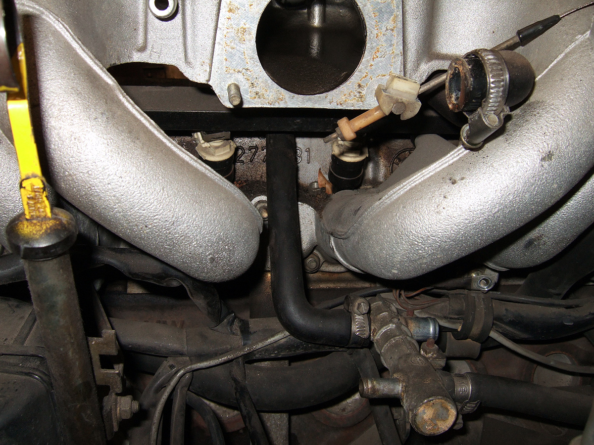

Står det något mer på toppen? Brukar alltid stå ett 7-siffrigt nummer. Typ 1 702 990 eller liknande, oftast på insugssidan. Se exempel nedan, där kan du se ett nummer bakom slangar och skit

På toppen står 1277358
