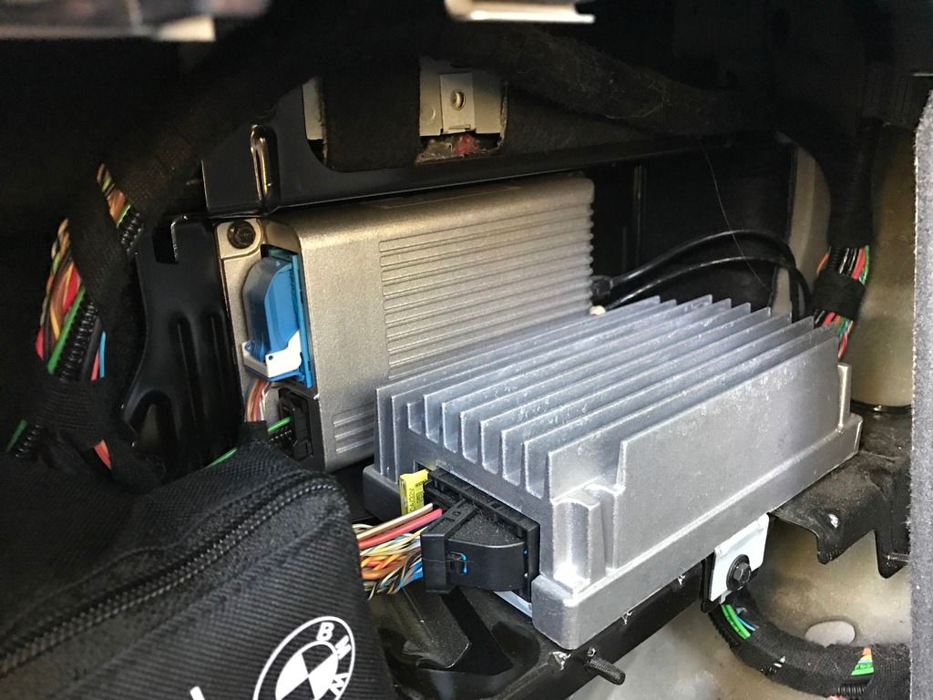

Jag har en E70, 2010 med cic navi pro och bluetooth för telefonsamtal. USB i mittkonsol samt USB i handskfacket.
Går det att uppgradera mitt system för BT streaming av musik? Eller måste man byta ut Comboxen?
,mvh
Gustaf
po
21
powun
320dA M-Sport - 2013
Svårt att säga, har du en combox som den på bilden ska det nog gå bra. Men som jag förstått det har alla x5 före mitten av 2011 inte den möjligheten.
Men ja om man byter combox kan det vara möjligt.
Vet inte hur dom tidigare comboxarna såg ut.
Lu
4.913
Lus
520d F11 -11
335i E93 -08
Rätt säker på att en E70 2010 har en MULF istf combox. Det går dock byta ut rakt av med lite adapterkablage och en MOST-terminator.

det sitter en comboxliknande låda i bak. Ska fota den och jämföra.
gu
902
gustaf76
BMX X5 35d m-sport -10
BMW 130i m-sport -07
BMW CS #8280
Dessa sitter i bak i bilen. Tyvärr så kan jag inte se klisterettiketten med serienr osv utan att demontera dom.

Hej igen ok somnade tråden :)
Eller kan man få en förståelse vad jag har för boxar i skuffen?
po
21
powun
Som sagt tidigare. I nuläget fel Box, går dock att byta som beskrivet, dock inte plug and play.
