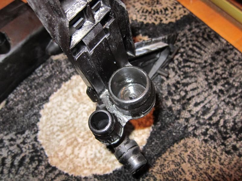

Såg även att fästet såg ut att vara trasigt på något sätt, ser ut som nån pinne som gått av, vad kan det vara, måste jag köpa nytt fäste?
Första bilden är på fästet och den trasiga "pinnen", det var i samma utrymme som plastbitarna låg.

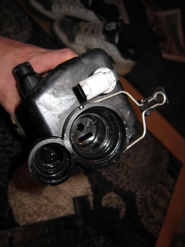

Andra bilden visar undersidan av expansionskärlet. I stora hålet med clipset var de fullt med plastbitar.

Eftersom du har en M52-motor så tänkte jag först sätta alla mina dukater på att det var vattenpumpens skovlar som gått sönder. Men eftersom det ser ut som en detalj gått sönder (det mesta i M50/M52-kylsystemen trillar i bitar efter ett tag verkar det som) så kanske det bara är den detaljen som orsakat alla små plastbitar och "inget värre".

Vill minnas att nivågivaren sitter därnere - men är ganska osäker så ta det med en stor nypa salt.
13.538
Det är #5 i sprängskissen jag tänkte på, dvs nivågivaren.
EDIT : Ser nu på dina bilder att nivågivaren sitter där den ska och dessutom bredvid det området som ser ut att vara skadat. Men kan det vara skruvpluggen, dvs dräneringspluggen?

Kollade däremot på en del bilder på nivågivaren och den såg ut att ha nåt plasthölje på sig. Det hade inte min, antagligen därifrån plasten kommer.

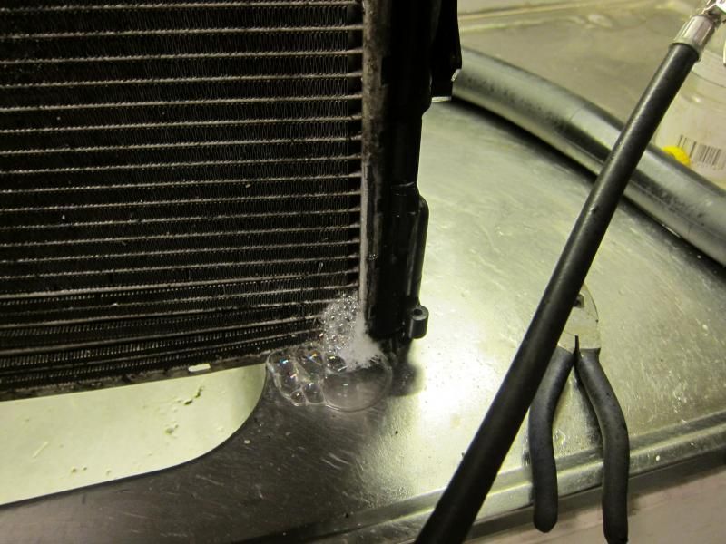

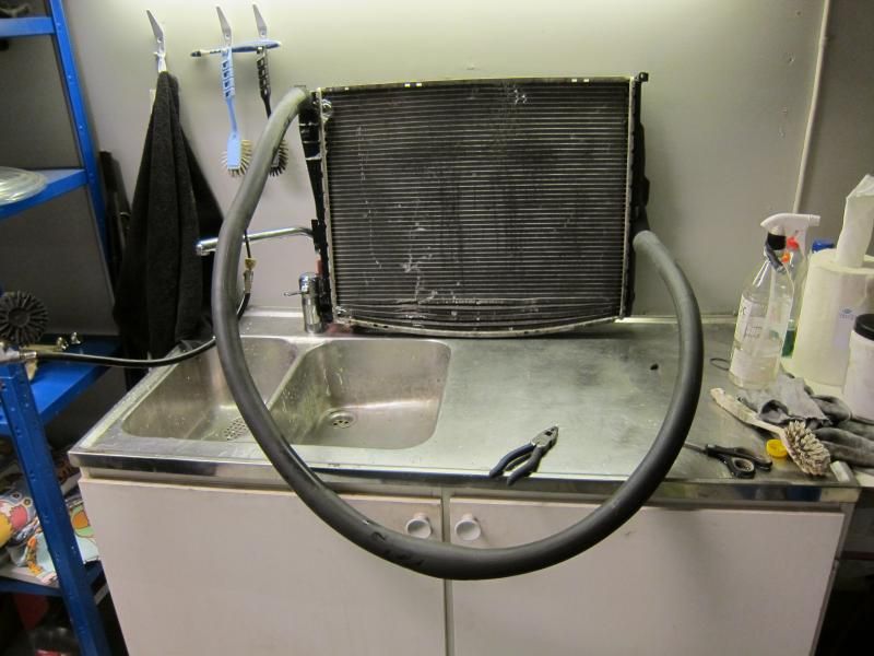

Kylaren läckte som sagt, men inte mellan plasten och kylaren som de pratar om i videon utan mellan gavlarna och ribborna, om det nu är rätt uttryckt.
Trodde till en början att kylaren skulle vara rund i underkant men har förstått att det nog inte stämmer. Lär nog ha varit rejält stopp i den. Se bilderna.
