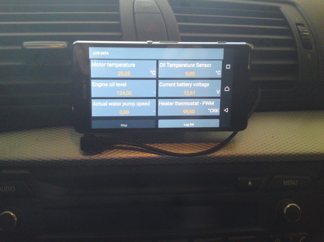

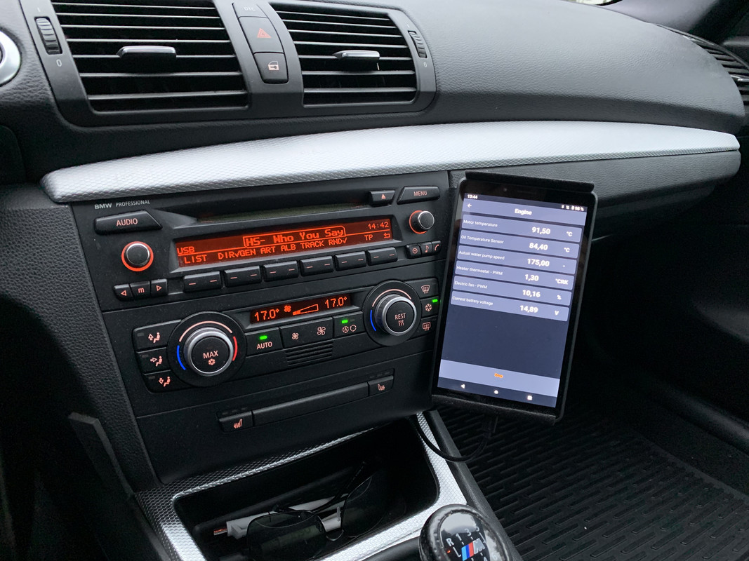

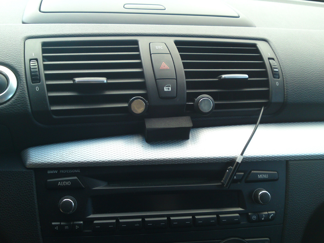

Hade en liten kladdtelefon i bilen fäst med magneter.
Såhär bra såg det ut för fyra år sen.

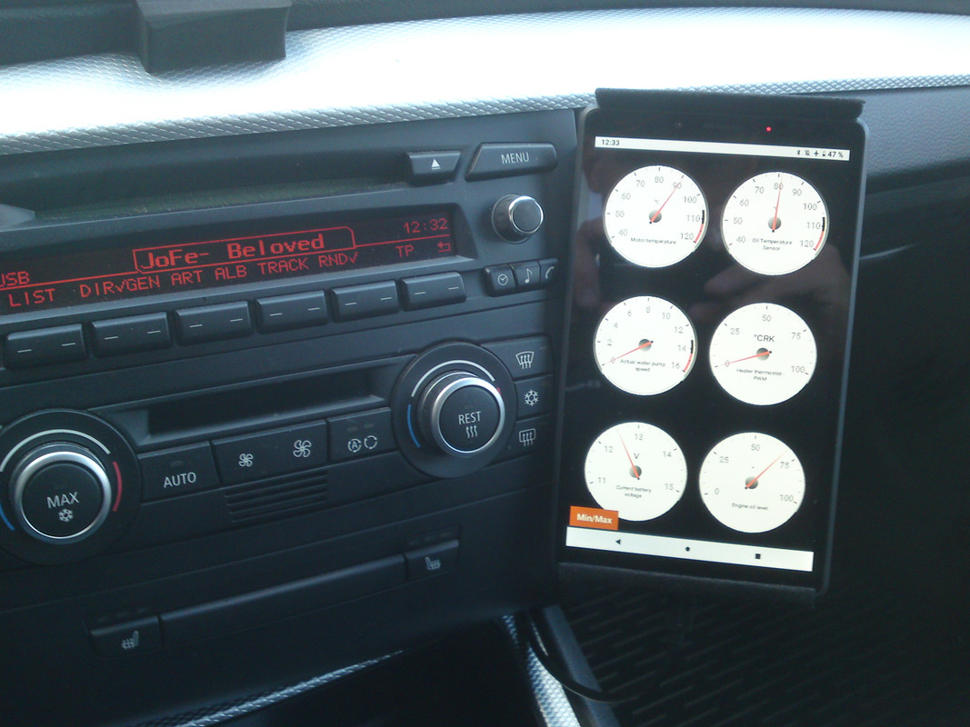

Sen kom Carly med en av alla sina försämringar och tog bort mörkt tema (vem hundan vill ha ljust tema, det suger verkligen). Körde då med inverterade färger fram till i maj i år då det kom ännu en försämring. Grå bakgrund med blek text så det nästan var omöjligt att se.

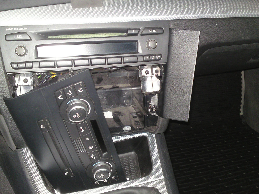

Införskaffade då en klösbräda (kladdplatta).
Klippte och bockade till ett par plåtar som fäste och hållare. Klädde med (gammal) dc-fix och tre starka magneter på baksidan av hållaren.
Fästet sitter med en skruv och "passform".

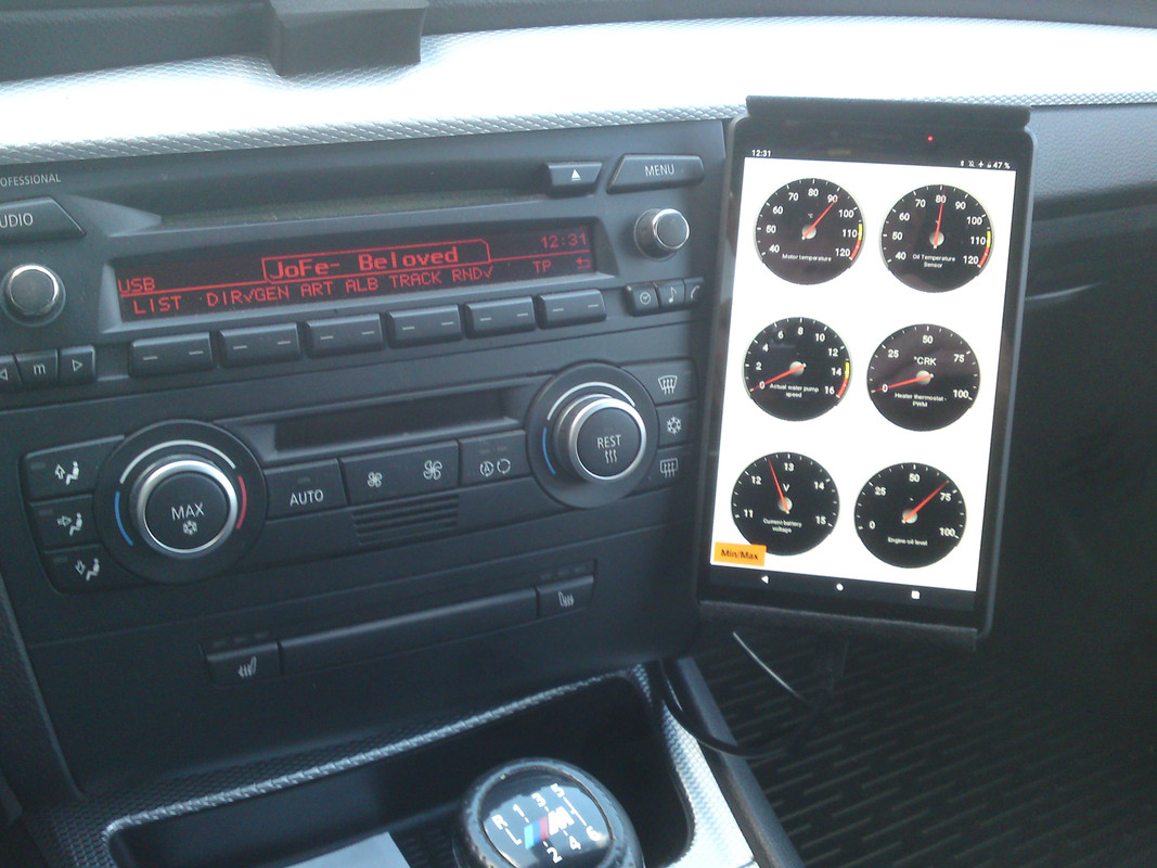

Då kunde man ha "analog visning".
Eller, med inverterade färger.
Men det dröjde inte länge förrän Carly även tog bort den analoga visningen, "dashboard"...

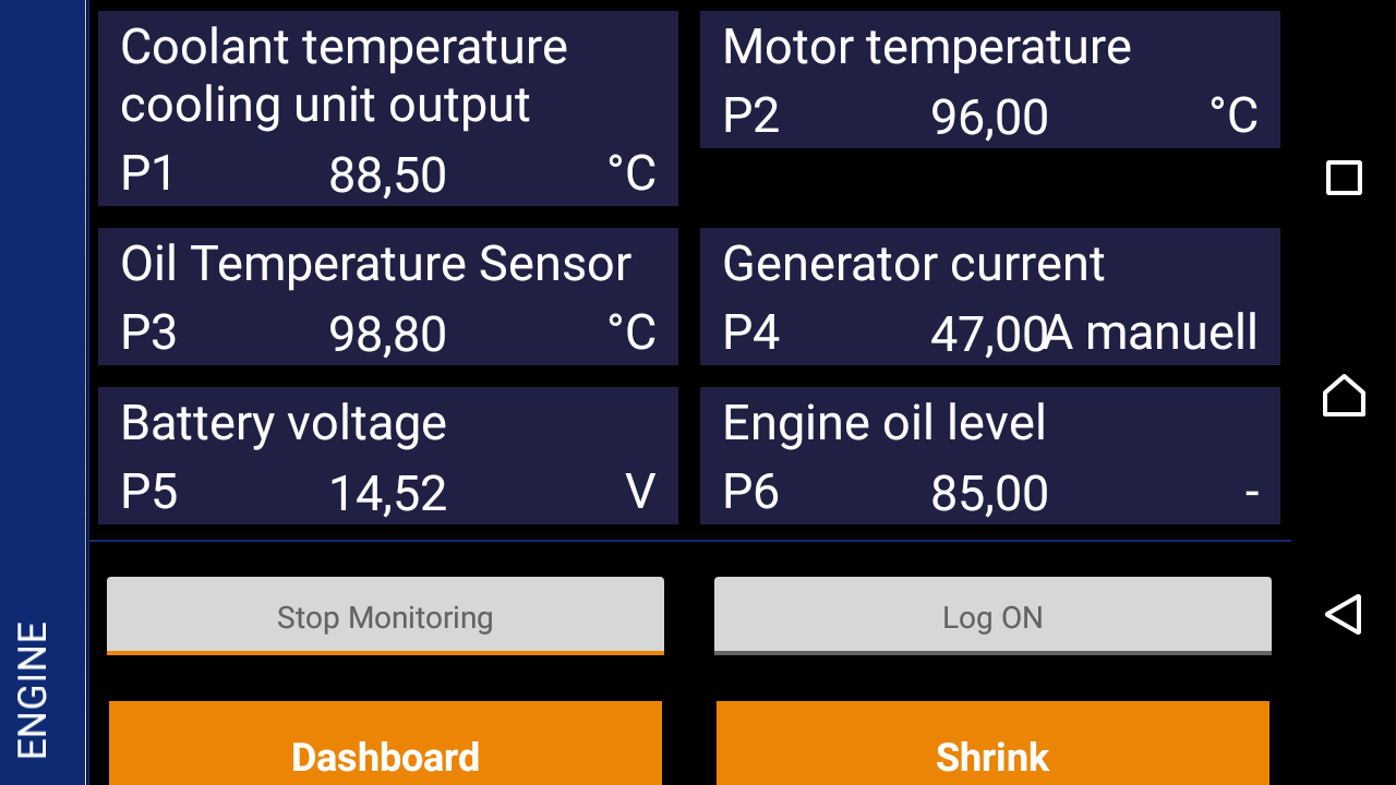

Såhär ser det ut med nuvarande version.
