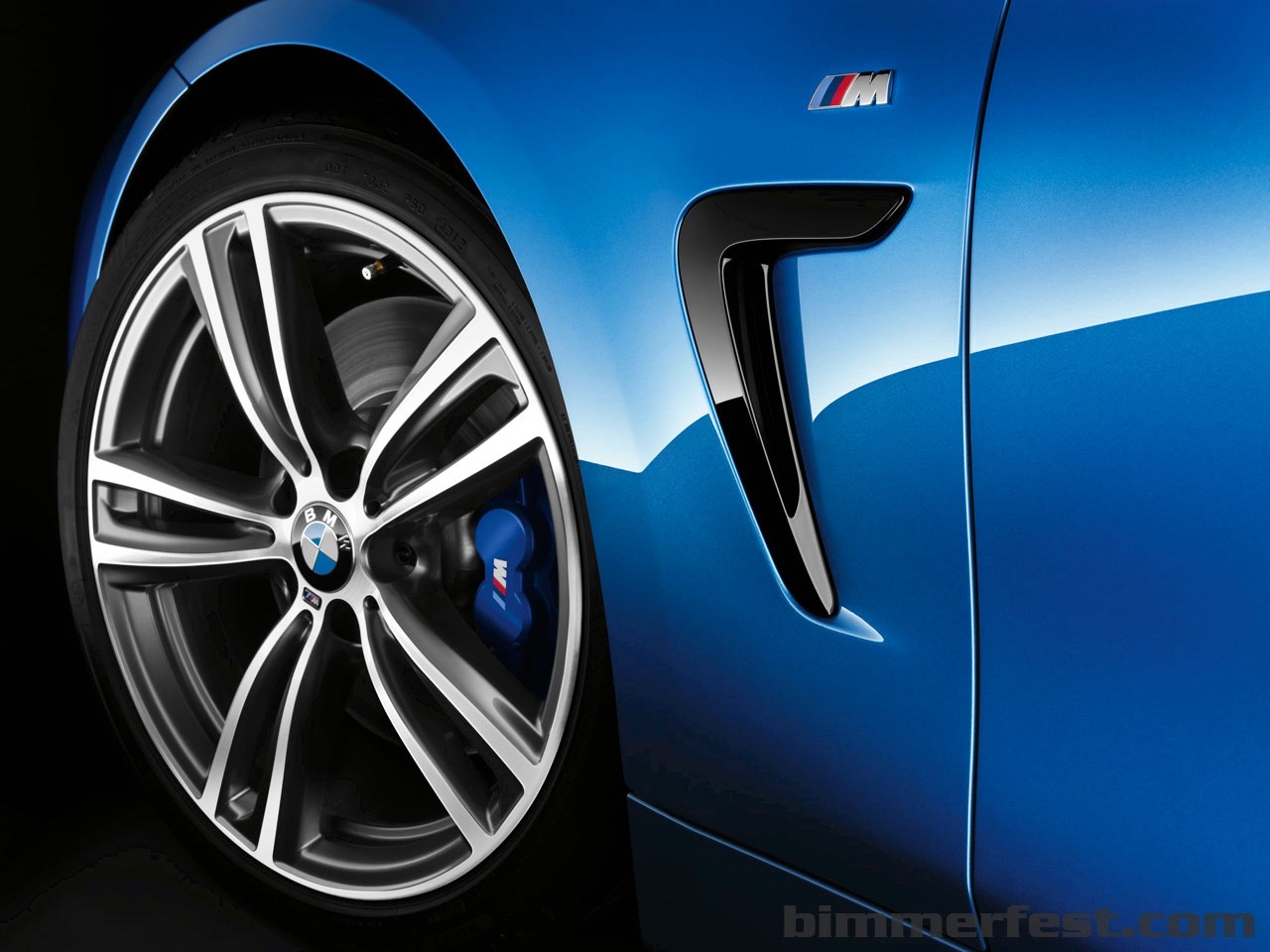

Väntar på en 428xi som kommer inom kort. Snart kommer också kylan så frågan är vilka vinterfälgar kan man använda? I registreringspappren står 8Jx18/ET34 fram och 8 1/2Jx18/ET47 bak. För att göra det hela svårare så har jag valt till M-bromsar så jag antar att jag inte kan ha 17-tums utan måste upp på minst 18-tums.

Det var inte så lätt att hitta fälgar då jag var ganska tidig med min 4-serie. Till slut blev det ett par Dezent TB (mattsvarta) 18-tums som passar jäkligt bra ihop med den estorilblåa färgen. Jag har M-bromsar och jag tror inte att 17-tums hade fått plats. Det är inte mycket mellanrum kvar när vinterfälgarna är på.
