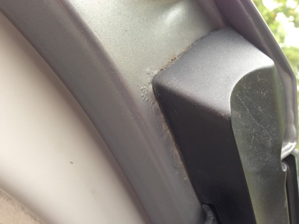

Hej nån annan än jag som har noterat rostbubblor på bakluckan? Dessa bubblor är vid plasten som sitter vid sidan ovanför gasdämparna. Detta är ju garanti? Detta kommer ju bara bli värre o värre! Bilen ifråga är ifrån 2009.
[IMG]Länk

Precis på samma ställe på bägge sidorna har jag haft på min också! Åk bara in på Bmw så fixar dom det på rostskyddsgarantin!

På sidorna där gasdämparna är infästa på luckan sitter plastkåpor, kikar du runt kanten där den ligger an mot lacken så hittar du rost, om du har rost givetvis.
Även plåtuppviket i underkant på luckan bör kollas.
På min bil byts både tanklock och baklucka... Premium!

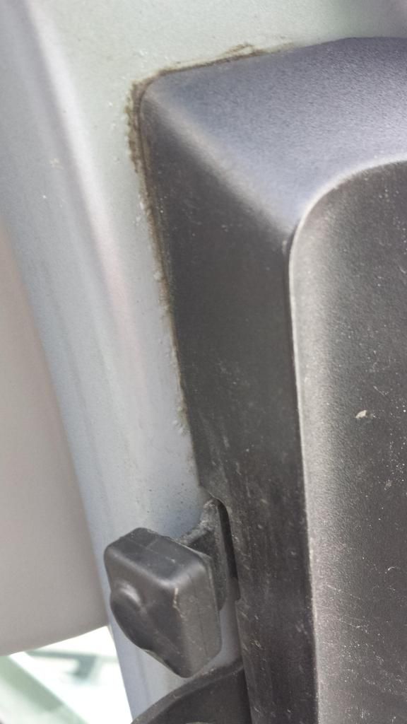

Har jag råkat ut för rost också?
Notera att det är mycket smuts i kanten, ska jag försöka tvätta bort smutsen under plasten?

Ser ut som du har rostbubblor. Åk in till BMW och snacka med dem.

Jag har varit förbi BMW nu, de har tagit kort och skall skicka ärendet till sthlm. Hörde att ett garantiärende kan ta uppåt 6 månader, är det ens möjligt? Lät extremt segt.
