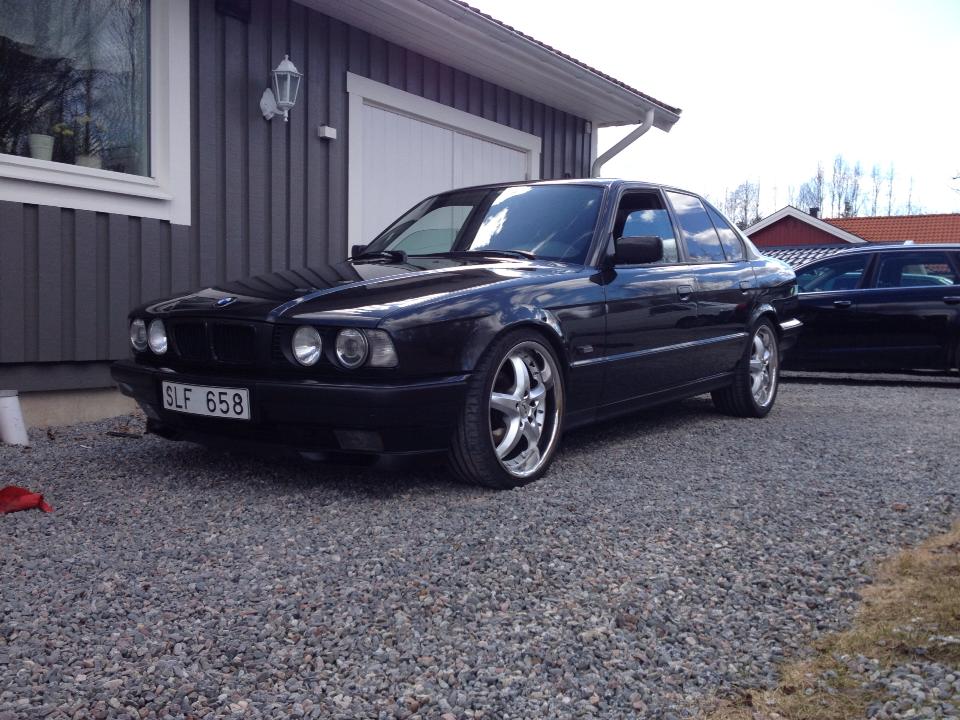

Har problem med min BMW 540- 93 automat, var ute och åkte med bilen en dag och kände för o gasa lite men inte mer än vanligt sen ryckte det bara till o jag kände bilen började gå tyngre vid gaspådrag stannade till o hörde att den knackade från maskin och den går ojämnt ... Blåryker ganska skapligt när man gasar nu. Låter lite som att den inte går på alla cylindrar.
Någon som har några funderingar på vad som har hänt? Ganska okunnig om m60b40 bilen är icke vanos
