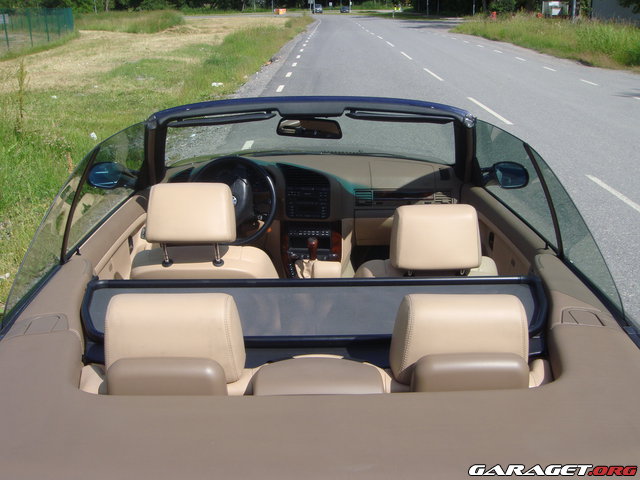

Nej Individual hade väl sin glansperiod kring slutet av 90-talet. Min ena E36 är tex lackad i original BMW kulör (Orientblau 317), vilket är en standardkulör till alla E36 utom M3, där kunde den bara fås via Individual. Inredningen är "semi Individual" då den ingår i "Individual collection in BMW standardfarben", men den är smakfull, Sandbeige med mörkbrun överdel av instrumentpanel samt cablucka, tidigare bilar fick ofta dessa delar i svart, o då tycker jag att det skär sig en del, eftersom dörrarnas sidopaneler inte har svart överdel.Ser nästan ut som om ett hop-plock av två inredningar då...
Så här ser det ut i min bil: Länk
