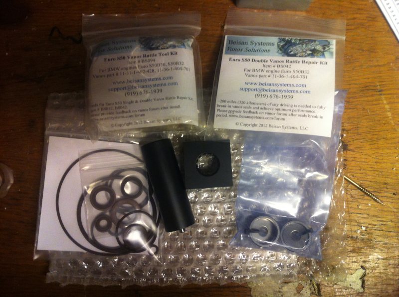

Skönt med tyst vanos, men tilläggas bör att rasslet har egentligen ingen påverkan av funktionen.
Jag tog emot detta i veckan! Länk Inte för att jag har några problem med vanos. Men de kan ju inte skada med en renoverad enhet :D
