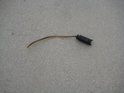

Håller på och grejar med en bmw 328 e36a. Och någon har klippt av kablarna till spridarna och skarvat dom med el tejp. Så skulle vilja fixa det med riktiga kontakter. Men hittar inte kontakterna någon stans, så om någon vet vart jag får tag i dom så vore jag tacksam.
Kollade på min andra bmw och hittade de här siffrorna på kontakten:
10400464753 och 09330403 men inget verkar vara ett bmw nummer.
Här är en bild på hur den ser ut med:

Kablen på bilden är till en av lambdasensorerna. Förmodligen är där bytt sensorer till någon universal typ som måste skarvas.

Alltså på 328an är de inga kontakter just nu men kollade på en 323 e39a och där var det kontakter i varje skarv. Och då tog jag även numret på dom så googlade på det och fick upp den bilden. Och kontakterna ser typ ut som på bilden. Och de sitter där original de är jag nästan säker på eftersom de passar i fästena som finns där för kabel dragning.
Annars får jag väl löda kablarna och använda krympslang!
Kan ta en bild imorgon och visa vart jag menar så är det lättare.

Javisst är kontakterna original, sitter 2st. En till varje lambdasond och skall klickas i i varsitt fäste uppe på bränslebryggan. Skarva det ordentligt och använd krympslang. Lödda ledningarna om du kan för många lambdasensorer har ledningar av rfr typ och löddtennet biter dåligt på de. Annars får du använda helisolerade klämmskarvhylsor som du sedan värmer för att höljet ska krympa och sluta tätt.
