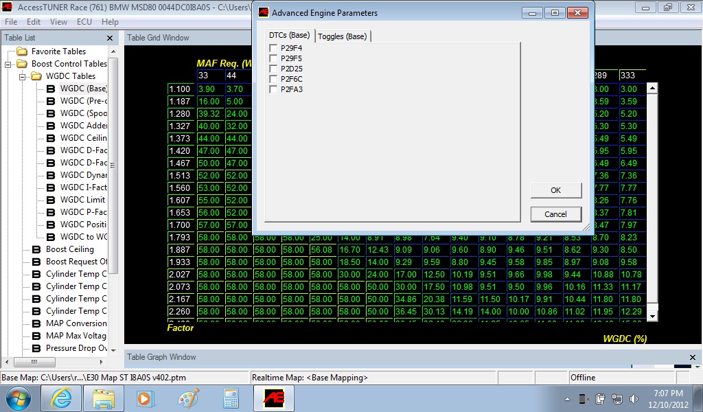

Frågan är om det går att köra Stock mappen med DP's? Får man inte felkoder då johmei?

Det spelar väl ingen roll vilken mapp man kör egentligen. Spinner ju direkt i detta före och ingen boost hinner byggas upp. Att dra ner tunen skulle man väl göra för att skona turbos..
Jag körde stage 0 (stock) idag en 4 mil och det kändes ingen större skillnad (på sommaren med bredare däck och barmark är det stoor skillnad). Trodde som du "Simon" att "DP fix" bara fanns i steg 2 och steg2+ mapparna. Jag tänkte dock inte på att läsa av koder men bilen kasta inga varningar iaf. Man kan väl lägga till "DPfix" till stage 0 i ATR annars tror jag.

Stoppa felkoder med ATR:
