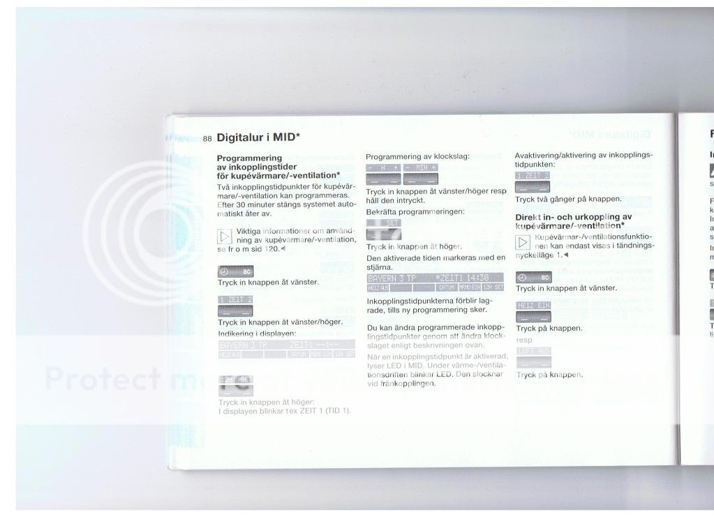

Slå in din WIN här Länk för utrustningslista.
Annars bruka det sitta en typskylt för Webaston på vänster innerskärm.
Den styrs från menyerna i BordComputer/Navi.
